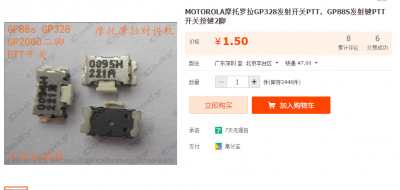

有一台GP88S发射开关有点不灵敏了,准备换一个全新的。拆开机器看了一下,开关太小了,是不是必须要用热风枪才行?
哪位老师换过有相关经验,或者北京哪里有更换这个的服务,中关村修电脑的摊位技术行不行?

买的这种

离线BH1ITM
426
只看该作者 3楼 发表于: 2018-11-15
我就自己用电烙铁焊的。
修手机的都行吧。
PTT有2脚的,还有4脚的,别买错了。

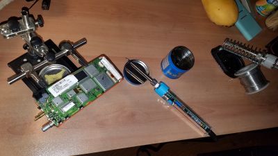

离线谭永超
796
只看该作者 11楼 发表于: 2018-11-19
美工刀片沿电路板切下来,我就是这么干的

离线BG1ADI
17274
只看该作者 12楼 发表于: 2018-11-20
感谢各位老师指导,今天准备了2把烙铁,不过最后只用了一把,完美换新。
