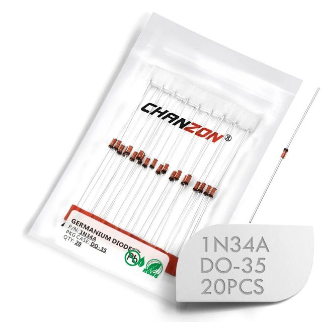

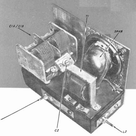

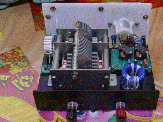

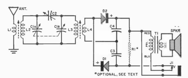

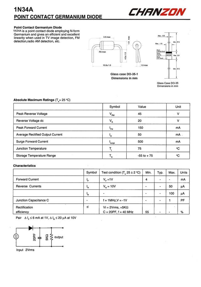

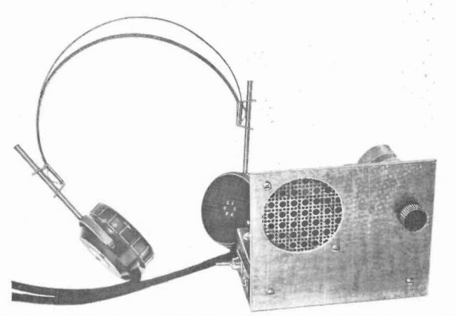

       再来一个不用外部供电的收音机资料,看看谁的动手能力强,谁做个实验一下!
      据说这个不用外部供电电源收音机的接收效果很好,包括本地强信号台站的扬声器音量。这部矿石收音机依靠两个秘密武器。首先,它在前端具有两个调谐电路,以实现最大的选择性。它还在倍压电路中使用了两个1N34A二极管。对于接收较弱信号的电台,可以使用耳机,也可以将其用作外部放大器的出色AM调谐器。但是对于强信号台站,它将驱动扬声器,除了接收到的信号外无需其他电源。
      这是一款改进很大的简易收音机电路。L1可在铁氧体磁棒上绕56到60圈,L2绕7圈。
有兴趣的广播爱好者可以制作的玩玩!

做工真棒,但是这得多大的天线?
以前的2AP10的矿石机接到家里水管子都能听到电台,
