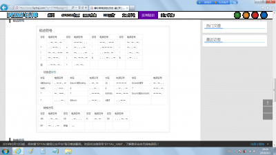

摩尔斯电码不区分字母的大小写,这个问题也就算了,可居然"H"与"&"的编码都是"...."这可咋处理呢?
正在写一个用于收发摩尔斯电码电报的学习和训练软件,编码和听力训练的部分已经可以用了,有需要的朋友可以加QQ群免费下载该软件.
反复核查摩尔斯电码表,"H"与"&"的编码都是"...."是我找到的文本有错?还是摩尔斯电码原本就是这样的呀?

只有40個字符,26字母 10數字 , ./? 其餘忽略

谢谢你!看起来是我找到的摩尔斯电码版本有错误,"&"的编码是".-..."就没问题了
