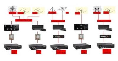

这是B9K竞赛团队第二次参加比赛,今年的参加的组别是MM多人多机,想进一步考察场地和锻炼团队的配合策略。
原计划是设置五部电台,但比赛前随着OP数量的增加,改为了六部电台。

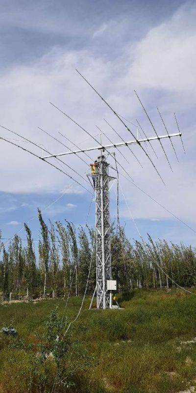

--160米:FTDX-5000,3MN功放,DP天线(30米高),OP:BA7CK
--80/10米:FLEX-6500,ACOM 2000A功放,80米4SQ天线,10米CL10天线,OP:VR2KW BD6IQD BA4RF
--40米:FLEX-6500,3MN功放,40米4SQ天线,OB12-4(两单元八木),OP:BD7LMD BA7JS
--20米:FLEX-6400M,3MN功放,OB12-4(三单元八木),CL20天线,OP:BA7MY BD7MQ BA1RB
--15米:FLEX-6300,ACOM 2000A功放,CL15天线,OP:BD7IXG BA7NO
--辅助台:FLEX-6500,ACOM 2000A功放,SB天线,40/80米 DP天线,OP:BA7NQ
辅助台通过DIY的1X3互锁系统对15/20/40米三个主叫台进行辅助

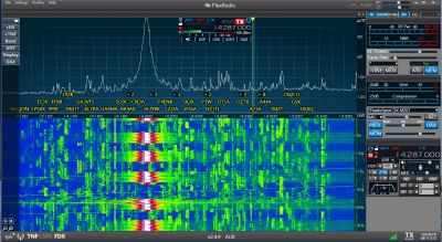

这次M/M的操作,采用了同波段辅助,所有的的in-band,主叫台和辅助台之间通过硬件互锁装置实现互锁。
下图是在辅助台操作界面的截图,14.200MHz上红色的是20米的主叫台的发射信号。从辅助台接收的信号看,主叫台主叫频率的上下20kHz会给辅助台造成QRM,就是14.180-14.220MHz,而在这个频带以外,QRM就很小或者是没有了,辅助台可以在QRM的带外频率,轻松地收听。SDR收发信机动态范围优秀的特点完全发挥出来。
即使是在QRM带内,辅助台也是可以工作,但要注意好收听的节奏,就算是辅助台直接跑到主叫台的频率,辅助台不用担心过载甚至打坏设备。当然,安全起见,在实际操作中,尽量避免跑到主叫台的频率,偶尔飘过是没有大碍的。

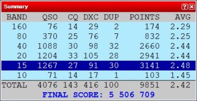

据CQWW官网报道,B9K的RAW成绩排名世界第20,亚洲第5,恭喜恭喜!非常巧合,BA7JA的40米单人有辅助HP,也是世界第20和亚洲第4。难道BY的地理位置和OP的操作水平注定这个成绩就是瓶颈或天花板?同学们还需努力啊!

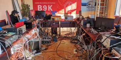

电台室在周五上午的情况,基本准备就绪,总共六部电台
缺一些连接线,BA7MY现场制作

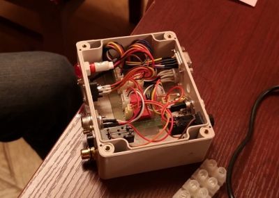

VR2KW制作的1X3互锁装置,这是互锁装置地电台盒子,盒子有不同颜色的指示灯,绿灯亮表示辅助台和主叫台之间建立的辅助关系,红灯亮表示被锁定了发射,红灯和绿灯都不亮,没有建立锁定关系,可以自由发挥。

地理位置是没法的。其实,比的是自己,不断发现问题,不断改进。
