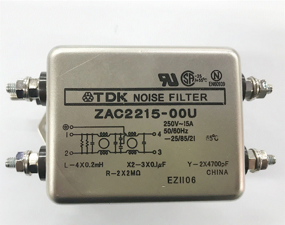

     在QQ群里看到有位蛤蟆,分别在测试电瓶给电台供电和工频交流电源供电时,对接收短波信号的影响有多大的视频,
看完后,感觉工频交流电源对接收短波信号的干扰和底噪明显要大于电瓶给电台供电的效果,
不知道哪位蛤蟆在处理工频电源引起的噪音问题,有啥好的解决办法?
我随便截图2张,看看这种电源净化器对工频电网中的各种杂散污染,串接进工频电源侧后,对提高电台接收信号的清晰度有没有作用!
另外,哪位手里有频谱分析仪,分析过电网的电压波形吗?能不能截几张图片,看看电网现在让各种电器自身产生的杂波对电源的污染程度。

这个滤波器如果要发挥作用就必须可靠的接地。是要接真正的地线。要不然不仅效果不好,还会造成机壳带电麻手。

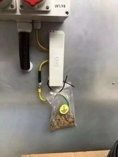

楼上图里缺盐
  BG2ISM

我现在也在用EMI电源滤波器不过我们这里的电网电源比较干净用与不用差别不太,但用人为干扰再用示波器测试还是可以看到EMI电源滤波器确实不错,电网电源有干扰的建议使用。
只看该作者 5楼 发表于: 2018-10-06
图2的电感量大
