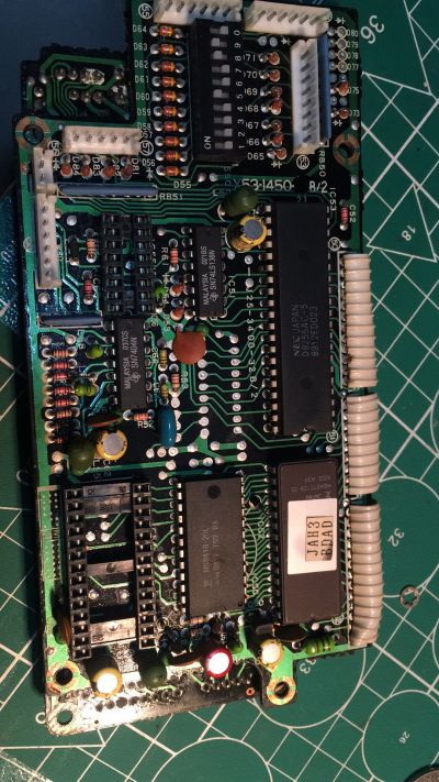

TS440S 控制板的微动开关设置 [复制链接]

想了解一下微动开关做什么设置用的。

S50开关             百度翻译
Control unit (X53-1450-00)
The unit is centered around the main microprocessor, and provides a wide variety of control signals for all the various units.
控制单元(X53-1450-00)
该单元以主微处理器为中心,为各种不同的单元提供各种各样的控制信号。
没找到如何使用

只看该作者 5楼 发表于: 2018-10-10
https://www.hellocq.net/forum/read.php?tid=253891&page=5
好几年前,我修一台报废的440S,就遇到了这个。链接里有具体的内容,你看看吧。
13九6537779三
12169
只看该作者 6楼 发表于: 2018-10-10
点一根烟,继续看电路图,发现if shift旋钮的输出是一个电压,输出到cpu板上的ic2(mb4052),查mb4052的文档是一个8位a/d转换器。这下清楚了,ts440s的if shift功能是通过mb4052检测if shift电位器的输出电压,并送到cpu进行同步改变vco主输出和91mhzvco的频率。由此,我断定发射状态下的if shift是cpu以数字方式控制。
于是,开始把注意里投向cpu单元的电路图。cpu单元电路中没有相关的可调电阻存在,但是发现了一个10位拨动开关s50。这个开关的存在十分诡异,以前一直想不透它是做什么用的。于是,在维修手册中查找s50的功能介绍。
功夫不负有心人,果然被我查到这个s50就是调节ssb模式下频率特性的。尝试着调节拨动开关的位置,果然有效果。然后边监听发射,边调节,搞定~
