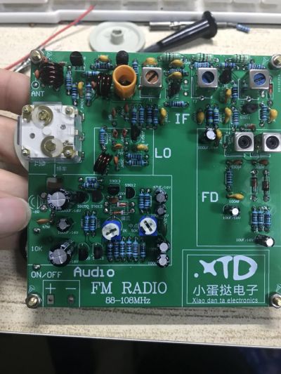

自己DIY收音机,是儿时的梦想,直到现在才有机会实现。
FM:88-108MHz
    自超外差技术问世以来,已广泛应用于收音机当中,将高放选择的信号频率与本振频率相减得到一个固定中频信号,中频信号频率相对较低,这样有利于做出稳定高增益的放大器,配合高性能滤波器选择性大幅提高,排除了带外干扰。
    根据这个理论,各大芯片公司几乎都有设计出关于收音机FM、AM解码的芯片,一块小IC就完成所有功能,这对于DIY来说,肯定是不满意的。于是我就想做一台全分立器件的收音机。
    设计基本思路也是走超外差的路线,加上电容调谐滤波器,陷波器,增强对信号的选择性。
    输入端和本振均采用9018,9018价钱便宜,拥有优秀的高频特性。
    中频放大部分采用9011,噪声小
    鉴频部分,是采用比例鉴频
    音频功放,采用常见的推挽电路
    于是便开始设计图纸,做了10套套件,分享给坛友们

求租:能解立体声? (2018-09-27 09:36)
看样子不像解码立体声的。我没看到足够多的二极管,所以瞎猜的。

不是立体声的,要是空气连就好了。

只能出单声道后面可以加集成块,解码立体声。但是我不想加IC,要加的朋友可以买回去在后级加。

对的,不带立体声解码,哈。
空气联的话体积比较大,板子难设计了。
