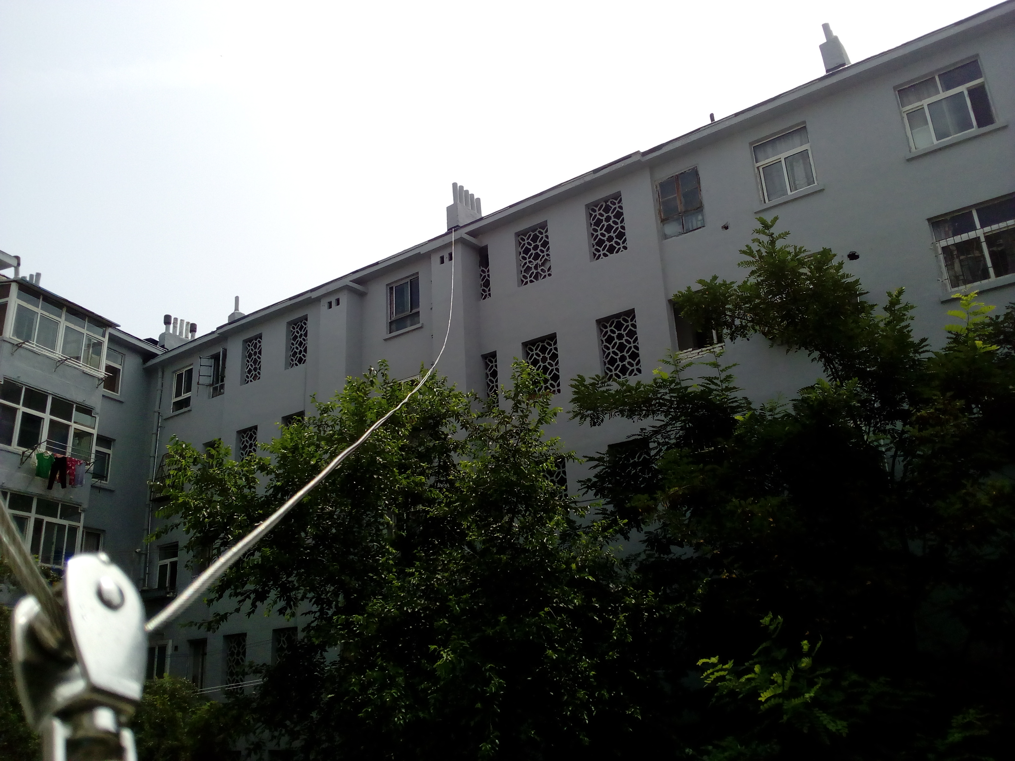

楼主好!
照片内容,像是楼顶。
架设容易,费用低,通联效果较好的天线。
应该是,斜拉的端馈天线。
从窗户的位置,用直径2mm的304不锈钢钢丝绳,斜拉到楼下。
天线部分的长度,在19---23米之间。制作好匹配器,平衡地线。
可以在7,14,21,28MHz,四个波段发射。
7兆赫,通联国内和周边国家,比较好。
BG6IW经常用2.5瓦,与我通联,信号很好。
崔先生的天线,也是斜拉端馈天线。
偶尔,会通联欧洲台。
今天早晨,我用斜拉的,46米长的,折合端馈天线,40米波段,20瓦,
通联了芬兰的比赛电台。
OH8WW和OH7K。
您可以参考一下。

端馈天线的天线部分,要与防盗窗的金属部分绝缘。(可在不锈钢钢丝绳上,套半米长的塑料管。)
塑钢窗可以关闭,并且挤住钢丝绳。让钢丝绳与室内的匹配器连接。平衡地线,展开放在室内。
端馈天线的天线部分,尽量与窗户垂直,拉到远处固定。
天线部分的电磁辐射很大,架空安装,远离其它建筑物。
地线部分的辐射很小,可以放在室内。
与匹配器连接的同轴电缆上,要固定5个以上的抗干扰磁珠。
(可以减少电缆屏蔽网的电磁辐射,避免影响其它电器的使用。例如:录音笔。)

我的斜拉端馈天线,是从2楼的阳台,斜拉到六楼顶的烟囱底座上。
天线部分,是直径2毫米的304不锈钢钢丝绳,总长度约46米。
最初,我对折使用,是23米的端馈天线。
现在,展开一端,就是46米的,斜拉折合端馈天线。
过些日子,准备试验一下,三角形LOOP。

回 bd4lb 的帖子
bd4lb:端馈天线的天线部分,要与防盗窗的金属部分绝缘。(可在不锈钢钢丝绳上,套半米长的塑料管。)
塑钢窗可以关闭,并且挤住钢丝绳。让钢丝绳与室内的匹配器连接。平衡地线,展开放在室内。 .. (2018-09-16 22:47)
与匹配器连接的同轴电缆上,要固定5个以上的抗干扰磁珠。磁珠安装到什么位置?同轴电缆上?地线上?
离线bd4lb
3710
只看该作者 9楼 发表于: 2018-09-17
磁珠安装在同轴电缆上。
