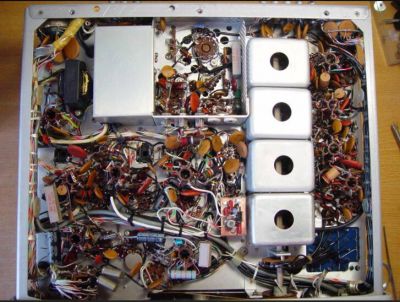

网上看了很多这个机器的图片,就想知道它的机械滤波器安装在哪里?

在底部上

只看该作者 3楼 发表于: 2018-09-13
在底部什么位置呢?

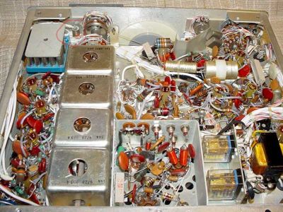

在底部上  在图上右下角蓝色板子左边,体积很小的机械滤波器

http://www.wb4hfn.com/Services/WB4HFN/Examples/KWM2/KWM2-Repair.htm    这链接里面最下面图片可以看到

看到了,这是个金属外壳的机械滤波器,是立着安装的,非常的感谢。
