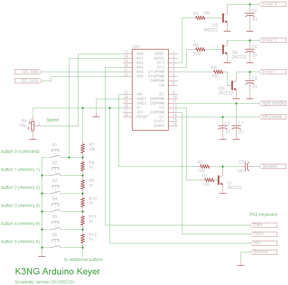

       打板测试了K3NG设计的基于Arduino的自动键控制器,本次使用的是Arduino Nano平台,带有命令模式和存储模式,可以通过电键发送命令来设置参数。可以连接自动键拍发,也可以预存需要发送的信息,按键发送,也可以扩展使用PS2电脑键盘发送和连接电脑使用串口发送。可带有多路PTT和KEY隔离输出。适用于没有自动键控制器的老电台,以及只有手键,没有独立自动键接口的电台。
参考资料在这里:https://blog.radioartisan.com/arduino-cw-keyer/
演示视频,预存信息按键发送:https://v.youku.com/v_show/id_XMzgxOTMxMDY3Mg==.html?spm=a2h3j.8428770.3416059.1
       制作初衷是,破IC-7300没有独立的自动键接口,只有一个手键接口,在连接电脑拍发时,电键类型只能设置为手键,这样通联或者比赛过程中木有办法使用自动键。通过此控制器,可以将自动键的拍发信息送到手键接口。USB供电或者充电宝供电皆可,低成本简单易装。
       附件里有PCB文件和原理图,以供制作参考。由于可配置的功能非常灵活,上图的控制器只支持部分常用功能,例如,只有四组预存信息,没有加PS2键盘接口。越简洁越稳定。

帮顶,共享一下pcb文件?或者出个套件?

pcb如果可以缩小到10×10的话,pcb造价会便宜些呢
留出i2c接口,接上1602,可以当cw练习器了

请问有源程序吗?
离线bh4dqs
41
只看该作者 13楼 发表于: 2019-07-12
回 bg8jda 的帖子
bg8jda:请问有源程序吗? (2019-07-03 15:36)
https://github.com/k3ng/k3ng_cw_keyer
