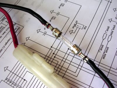

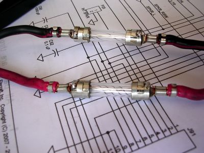

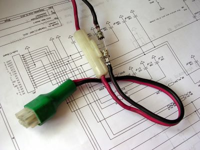

买来短波电台时,通常厂家都会配一条带有保险丝的电源线,但是可能出于对成本的考虑,对于保险丝的连接和固定就做得比较山寨,就靠薄铜片的弹性来夹住保险丝头。
如果使用时间比较长,由于进入灰尘等原因会引起接触电阻的增加。当处于发射状态时,由于电流达二十几安培,稍有接触不良就会引起发热。
发热以后就会导致薄铜片的弹性降低,而弹性不够又会引起接触电阻的增加,如此导致恶性循环,逐渐就会出现发射功率不足,收发杂音大,经常出现些莫名其妙的不稳定情况,严重时就会导致在发射时机器自动关机重启的故障。
知道了产生故障的隐患之后,只要对保险丝的连接进行小处理就可以解决问题。
方法是用焊锡点焊铜片夹和保险丝,使保险丝不再单纯靠弹性夹紧来接触。
因为只是点焊,所以,要拆卸更换保险丝也不困难,只要用烙铁加热点焊位置,然后趁热用力拔开保险丝就行了。
实际测试,经过这样处理之后,保险丝的连接位置在发射时的发热明显降低(还是会有发热情况,因为发射时电流大导致保险丝本身会发热),发射功率恢复正常了,也不会出现大功率发射时重启等不稳定现象了。
有出现类似现象的HAM,可先检查电源引线各部分的接触情况,把接触不良的地方进行处理,消除故障隐患。

整合下电源线与保险片的严重烧蚀,接触不良------------修复(IC7000为例)
IC7000打野战时不时自动重启,我还以为65ah电瓶电压低,短波欠压保护重启了,一发动车故障就无!过了很长时间,启动车有时也不好使了,我就开始找天线与电源线问题,天线接谐振排除掉,电源线我就扒开接在电源线上的保险片,外看没问题,接触也牢固,想拿下来检查,却费劲!最后钳子与螺丝刀都用上,才把烧蚀在保险座里的保险片拿出,,,,,问题在此!每个保险片的4个触点与保险座4个触点都严重烧蚀了,接触不良!换保险片,一切正常!再没有自动重启的问题,彻底解决野战中途等待的毛病!

片状的保险丝出问题也遇到过,991机子,拿出去用过回来后接电源一发射就自动关机,略一想可能是保险丝问题,检查后果不其然。
电源线上保险丝盒盖只是盒盖,不能压住保险丝,保险丝只靠插座夹着,受震动后松脱,外面还看不出来。
