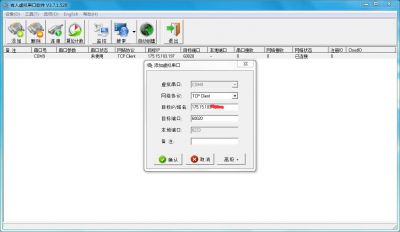

娄底业余无线电协会在郊区建设一竞赛基地,采用BG7PNV的 CL20 4单元单波段八木天线,IC-7100+1258远程操作,天线旋转用G-2800旋转器+马工RC2018 多功能远程旋转控制器,通过有人虚拟串口软件+HDR远程操作天线旋转。
网络采用小米3 路由器,花生壳域名设在小米3 路由器中,IC-7100+1258远程操作正常,但旋转器用的 有人虚拟串口软件 不能直接登录花生壳域名,必须登录PING出来的IP地址,每次路由器重启一次,PING出来的IP地址就不同,必须在有人虚拟串口软件里面修改,很是不方便,请高手解答。

那是因为有人的软件不支持域名解释,跟花生无关......

其实也不是没有办法的,只是有些工夫要做,我觉得理论上可行:
1、前期准备:
a) 把小米3的SSH打开,可自行放狗或参看这里:http://www.miui.com/thread-4529081-1-1.html
b) 在你手中的电脑中放一软件:plink.exe PLINK.zip (180 K) 下载次数:1
c) 在你手中的电脑中新建一个批处理文件,例如:串口.bat,内容如下:
:1
d:\plink.exe -pw "密码" 小米3路由器ssh的用户名@花生壳域名 -P 22 -L 127.0.0.1:60020:你远端串口服务器的内网IP地址:60020 "export TERM=dumb; /usr/bin/top -b -d 10"
goto 1
2、使用方法:
a) 当你要在手中电脑使用串口程序时,首先启动上面的“串口.bat”,你会看到一个DOS窗口,使用过程中不要关掉,使用完了可以关
b) 在手中电脑打开友人串口程序,上面的目标IP填写:127.0.0.1(只要上面的DOS窗口在,这个地址就不用变了)
c) 用完了串口就可以把DOS窗口X掉了,收拾行李回家
