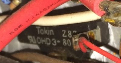

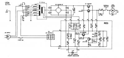

ICOM PS55电源,工作中发现电路板上有两个电阻R5、R11发热较大,参照电路图计算,R11工作电流138mA,功耗达1.9W;R5的功耗也有1.5W。
这两个电阻的作用分别是什么?能否增大或者干脆拆除?
另外,散热风扇温控开关的动作点似乎是80℃,这时散热片已经非常烫手了。
加上变压器漏磁产生震动,这电源的BUG可真不少。
DE BD7FT

不过,80℃启动散热风扇是不是太自信了一点?
