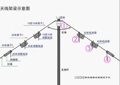

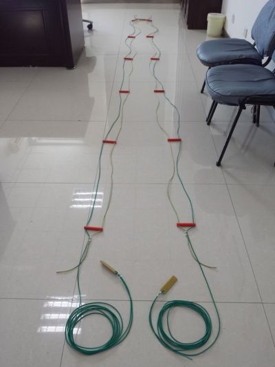

目前看见最多的是全尺寸倒V,多波段全尺寸倒V,单臂10米左右。如下图:缺点是调整和野外架设麻烦。
再有就是带陷波器的多波段倒V,单臂5米左右。如下图:缺点是发射效率低。
主要考虑野外架台时架设方便,想问的是,为什么市面上没有单臂9米左右的带陷波器多波段倒V天线,这样即提高了发射时的效率,又方便野外架设。

有卖陷波器的,据称对天线尺寸缩短很小,不太影响效率。

只要7M、14M、29.6M,要是单臂能到9米左右就非常合适。不知道为啥淘宝DIY大师们不做这种天线。

工作于半波偶极状态的陷波天线,想最低波段长度更长,需要陷波器的L/C比很小,即电感小电容大,成本高难度大
