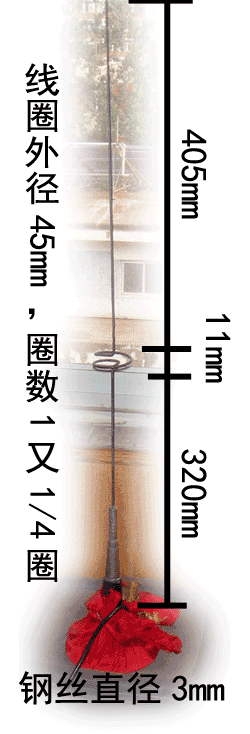

我听说有一种天线叫“协会大环”,求它的照片和各种数据,我想仿制一个。

协会大圈,-3馈线5米左右长度,接头我换成了N头。

这种中间有一个环的天线的原理是:环本身的总长是半个波长(绕多大直径无特殊要求),环上是半个波长,环下是半个波长,这个环不发射电波,环上的半个波长与环下的半个波长是同象位的,因此幅射能在水平方向增强。至于为何环上与环下长度为何不一样,具体不清楚,按原理,一样的长波也是可行的。
