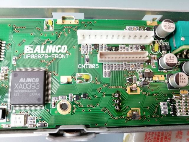

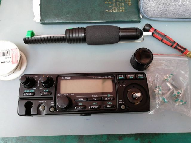

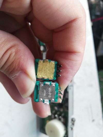

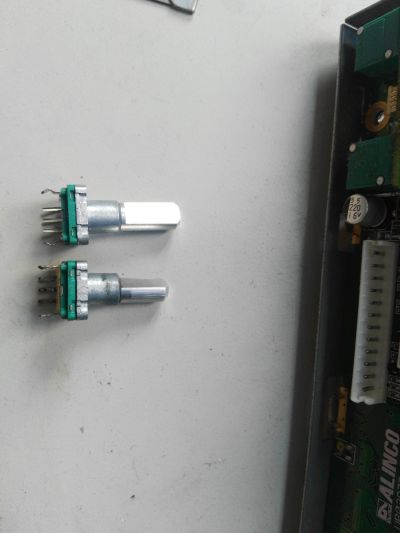

dx-70旋转编码器更换 [复制链接]
离线bg9ep
3305
只看楼主 倒序阅读 0楼 发表于: 2018-07-14
忍了它好久~一换了之!

离线bg9ep
3305
只看该作者 5楼 发表于: 2018-07-18
回 永远的FM 的帖子
永远的FM:
换完之后,调节方向是不是反了?
这个编码器完美代换,功能正常~

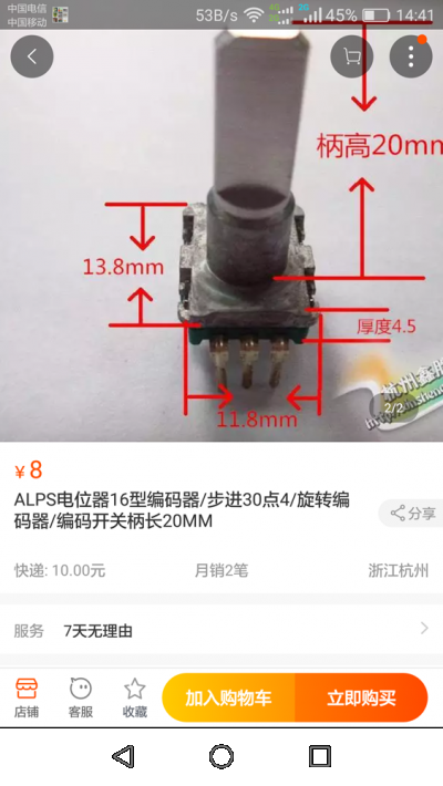

回 李剑 的帖子
李剑:dx-70旋转编码器
麻烦请问主钮和副钮是一样的吗。有X宝的链接吗。谢谢。 (2020-05-22 23:26)
https://item.taobao.com/item.htm?spm=a230r.1.14.1.68117a27IrdVaL&id=39778773485&ns=1&abbucket=18#detail

离线bd7nhl
36
只看该作者 9楼 发表于: 2020-05-28
alps ec11b15204 15脉冲30位,这是标准型号!

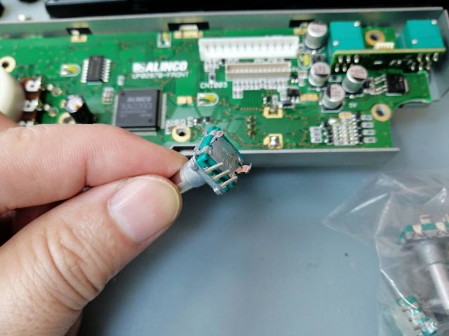

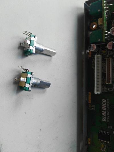

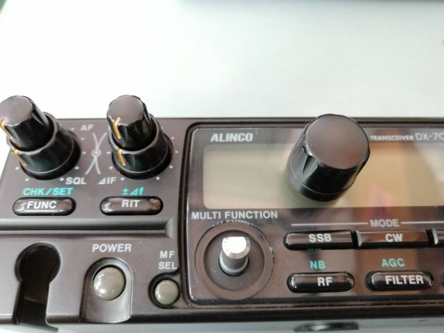

离线小毛
53
只看该作者 10楼 发表于: 2020-05-29
完成更換謝謝版主分享編碼型號~
