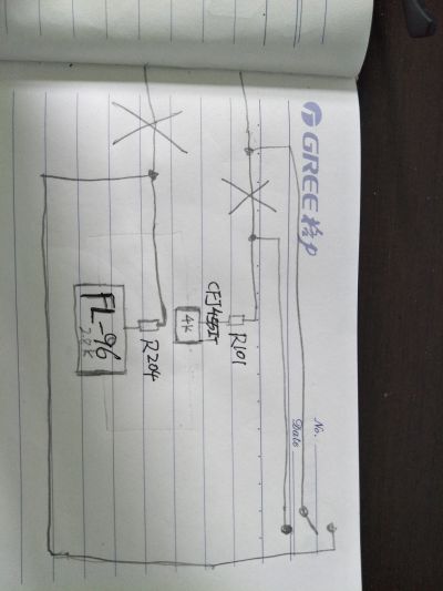

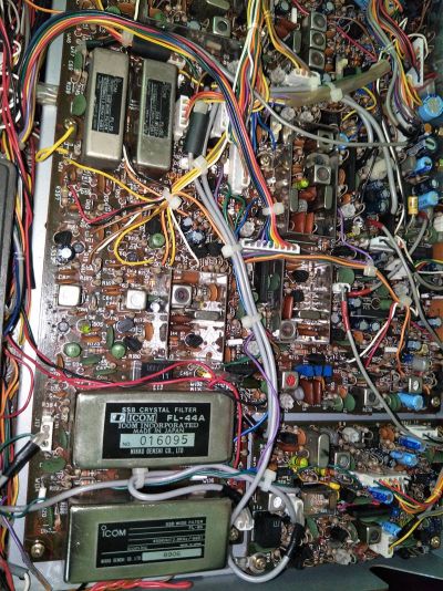

icom751是一台非常经典的机器,墨绿的机身颜色,全铸铝外壳,硬朗的外表线条,四次变频的高性能,特别是那浑厚通透的声音,一直让中古短波机爱好者欲罢不能。751(不带A)原配是插了两块滤波器,一块fl30,一块fl44A。得益于大量的r71E报废,市场上很便宜的价格就可以买到FL70滤波器2.8K的,把它插到9MHZ滤波的空余槽位,按说明书跳线。收听ssB浑厚的广播级声音悠然飘来。但是这个还有个缺陷,455Khz滤波扔是用了原配的cfj455it的4k滤波,虽然声音雄壮,但毕竟“超标”太多,接收背噪非常大声。

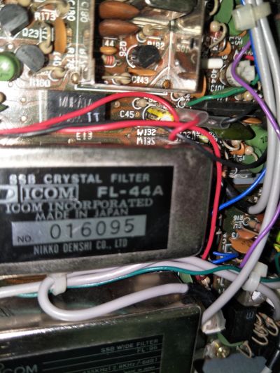

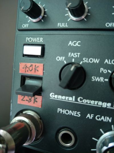

无意间发现有FL96的2.8K滤波旧货卖,买下后插到空余的455滤波器位置。由于这个空余位置是留给CW滤波器的,必须改动切换电路一下才可以用到ssb模式。找到图上标的r101,r204两颗电阻,各焊下一脚,用细线连出。原机发射/接收模式开关平常没用,可以用来充当4k和2.8k边带滤波切换。

至此,icom751ssb模式能切换 2.3K,2.8K,2.8K+ 三种中频带宽,大大方便了使用。

选这个开关关键是改方便,不用拆面板组件,开关是外露的,直接开盖,焊去原来两个线,焊上三根就行了。日后不想改了,可以原封复原。
