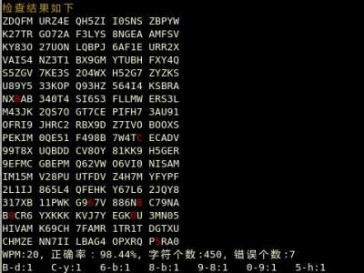

这里BI1AGD, 听抄CW将近半年时间,直到今天每天依然坚持20分钟左右的抄听;
如果感兴趣大家可以参照下面的方法一起学习:
准备系统:
    1. 安装虚拟机 virtualbox / vmware 或者直接安装不用虚拟机(我使用Linux已经20年了,非常完美的系统)
    2. 安装系统 Centos 6.8 / Fedora 28
    3. 安装PHP支持 sudo yum install php
    4. 如果安装了 Fedora 则直接执行 sudo yum install unixcw (直接跳过5、6步骤,无线电讲究的就是折腾)
    5. 如果安装了 Centos 则要从源码编译
    6. 编译步骤:
        sudo yum install alsa-lib-devel pulseaudio-libs-devel make gcc wget
        wget h t t p s : / / excellmedia.dl.sourceforge.net/project/unixcw/unixcw-3.5.1.tar.gz
        tar xfvz unixcw-3.5.1.tar.gz
        cd unixcw-3.5.1/
        ./configure --prefix=/usr/local/unixcw-3.5.1/
        make
        sudo make install
如何使用: (解压 unixcw-listen-check-2.0.zip)
    1. 执行./gen  生成随机电码
    2. 将生成的电码拷贝到 cw.txt 文件中
    3. 执行./listen 开始抄听, 并记录抄听结果(用电脑记录,这样可以方便检验结果)
    4. 执行./check 检验结果;
注释:
    调整WPM速度: 修改./listen 18行 速度范围【4 - 60】
    调整字符间隔时长: 修改./listen 19行 速度范围【0 - 60】

只看该作者 5楼 发表于: 2020-06-16
目前用这个软件,已经练习到30WPM了;我个人觉得 还不错;
