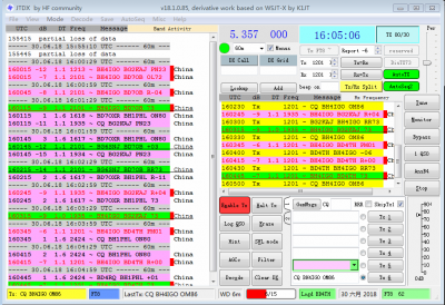

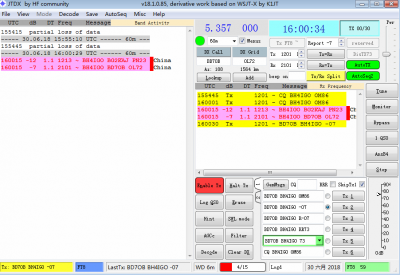

北京时间2018.07.01 0点准备开炮  FT8模式

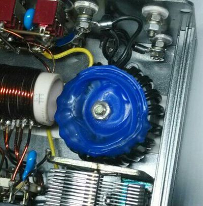

我今天也在60米波段出工了。因为没有谐振天线,所以就用阳台鱼竿天线加天调发射,结果很hot,我的天调融化了。
我大概连续发射了30多分钟,天调变得越来越热,后来已经烫手了,只好停止发射。拆开来看,有部件融化了。看来要换一块阻燃线槽板。这次能直观看到天调发热了吧?

继续会损坏,我玩FT8巴伦就烧毁过一次。

巴伦化了?

是压住巴仑的盖板化了,巴仑还没化。

直观地看,似乎是向着可变电容那边的温度高。当然也可能另一边靠近外壳,所以散了好一点。

应该是那个磁环发热。

嗯,磁环发热是最有可能的。不然的话,通过空气导热,能热成这样,估计金属都要发红了。
这次,我的振子是接在那个4:1巴仑的次级线圈的,并没有利用巴仑来降阻。细想一下,这个次级线圈是并联在电路里的。当电台发射的时候,这个线圈也是通电的,所以它会发热。

为什么是5.357呢?我的软件原有设置好的是5.358.

我也不知道为啥 软件自带5358,但是老外们都是5357
