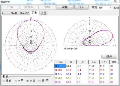

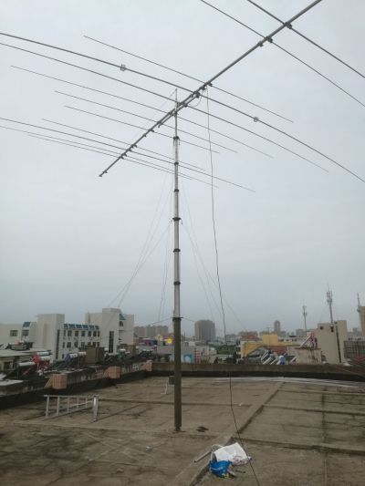

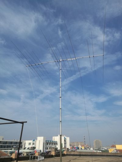

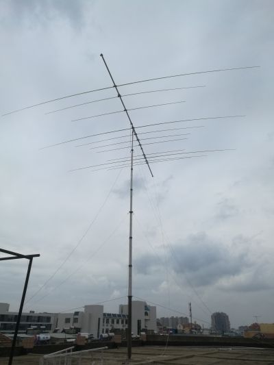

        今年五六月份是比较累人的一段时间,因为方方面面的压力,而且因为前期有朋友在群里说给我一条OB天线的数据,但应为我不能去做考备这种事,又不愿被小人去认为有考备这种行为,所以紧着时间在朋友天线到货前完成新天线的建模和测试工作,现在还好,他天线没到前我完成了所有建模,他天线到了没拆前,我完成了测试。还是要感谢这位朋友,他希望我升级原有C11和C31这类有感应振子的多波段八木,所以有意帮我一下。结果也非常正面,我建立了自有的馈电匹配体系,和OB的方式建立了实质上的区别。而他的天线也没到货,所以也犁清了仿制OB这种嫌疑。
二套三波段八木现在完全完成了测试,正式发布,原有多波段体系的八木天线都放弃了,五一前还完成了四波段八木的建模和测试,并在五月份生产了二套发出去进行了实际应用,结果当然是比较理想的,而且有一套天线我们带上山淋了一天的雨。具体信息在这个老贴子里。
http://www.hellocq.net/forum/read.php?tid=359360&fpage=2

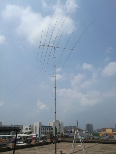

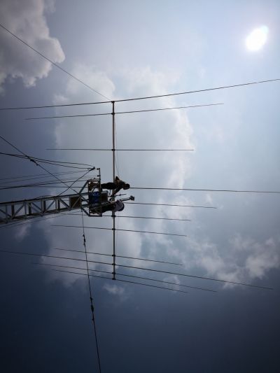

先上二个图,一个是六一节第一次测试Y3C11的天线图片,一个是端午节的第二次Y3D16的测试天线图片,C11的测试非常顺利,按模5数据安装后修正有源振子上巴仑引线的干扰,一步到位,而D16就比较苦了,在六月10号第一次D16测试中,因为振子安装位置错误,所得数据在15米波段和计算数据图形有差别,驻波带宽超过了计算结果,分析后认为是建模错误,前后花了几周时间反复计算。并在端午进行了第二次D16的测试,在安装中发现天线的引向振子全部向远端移动了5CM,而且有一个15米波段的引向还移动超过了7CM,原因找到,放假第二天装配好后结果非常顺利,修正有源因巴仑引线的误差,一步到位,所有数据得到匹配。
升到十米高的新Y3C11
升到10米高的新Y3D16

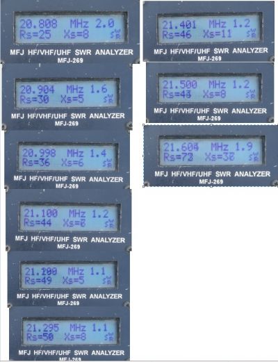

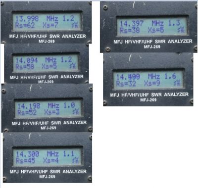

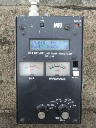

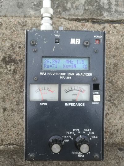

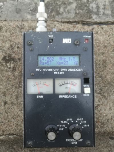

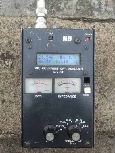

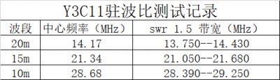

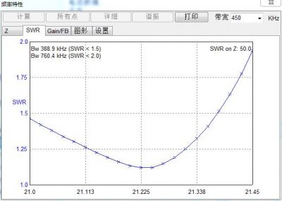

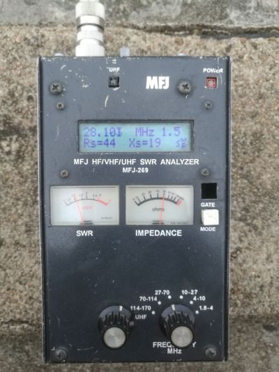

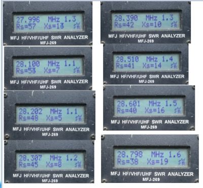

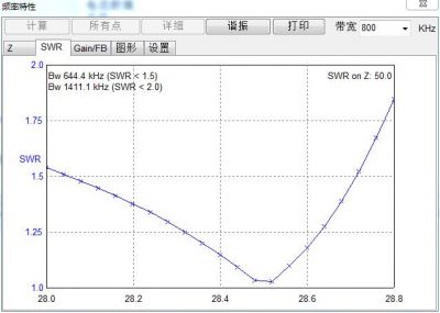

驻波测试数据,全馈线Y3C11十米高度
二十米波段
十五米波段
十米波段
驻波测试数据,全馈线Y3D16十米高度
二十米波段
十五米波段
十米波段

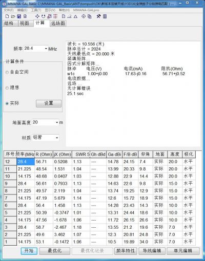

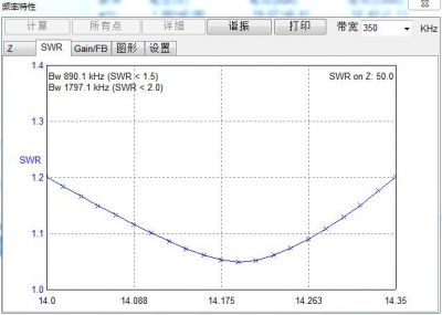

只看该作者 7楼 发表于: 2018-06-21

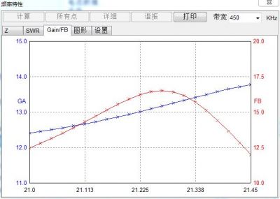

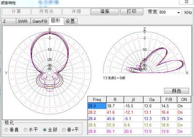

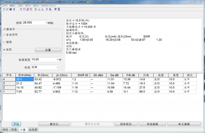

单独说明一个数据图
从这个图可以明确的看到,不同高底下,天线不做优化时会有不同的结果,我现在给出的是十米高的优化结果在不同高度下的计算,这个图还是想表达我一个观点,不管如何,天线都是要调的。不用调的是假负载

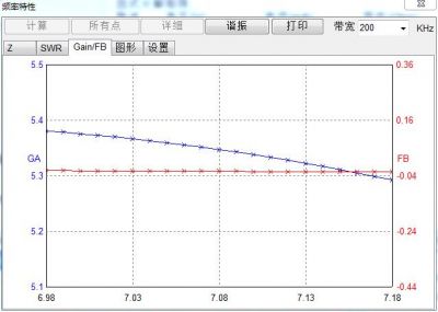

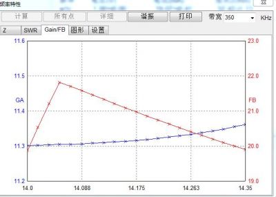

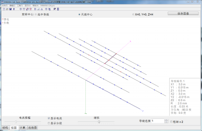

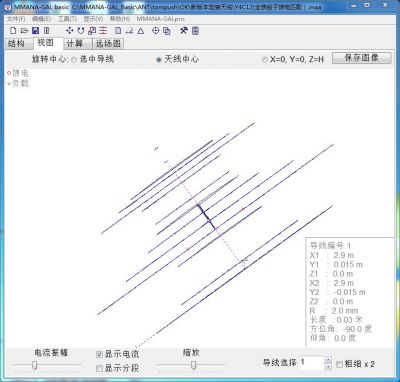

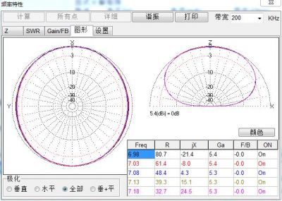

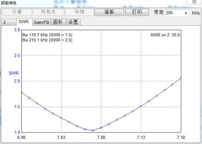

按朋友的要求,C11要测试一个变态形。
加装40米DP上去。当然,有得有失,加装40米波段后,二条改变,贵了,40米对15米有坏的影响。
好处一条,有40米,而且带宽不小,因为我用7.5米左右长度的大DP。
先上数据图
这段时间要尽快做一条进行实测,有得有失,这个天线就先命名为Y4C12吧,八木4波段主波段三单元全部振子12条。

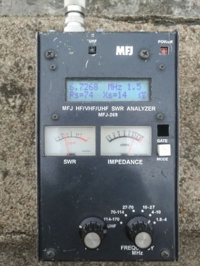

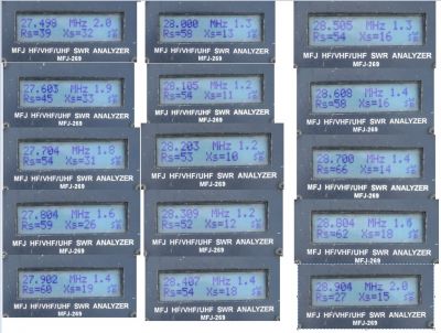

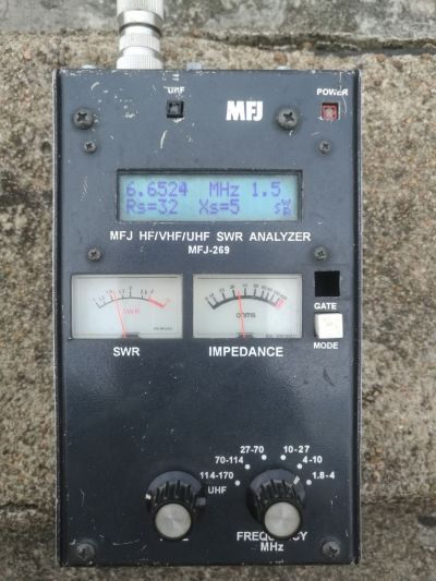

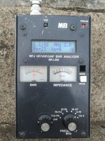

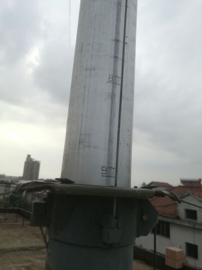

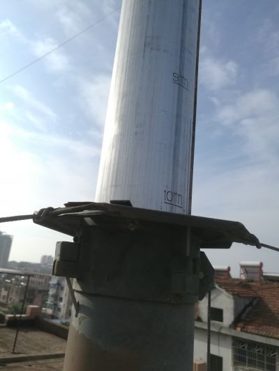

前天昨天做了新D12的测试,二天时间按排的非常不好,结果只进行了初测,没有细调,而且升降杆不给力,钢丝叕断掉了。
先升到6米高拍个图片,再升到九米,确认高度后细测四个波段。
看样子四十米波段的线圈电感做大了点,发夹也用多了二圈,只能再找时间做细调了。
40米波段带宽
20米波段带宽
15米波段带宽
10米波段带宽
[ 此帖被BG5EHX在2018-07-02 10:50重新编辑 ]

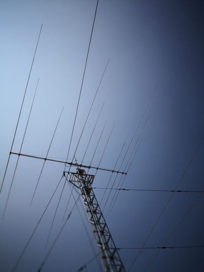

只看该作者 14楼 发表于: 2018-07-31

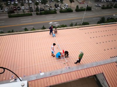

第一套新版C11已经有朋友架起来了,一次性安装,没作细调。后面几套看样子也快装起来了

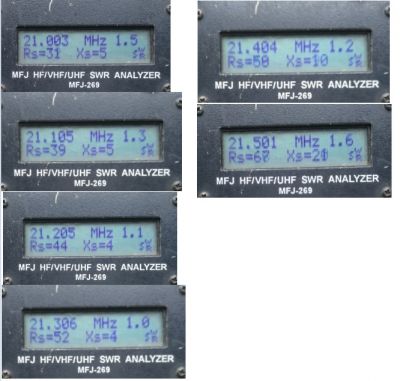

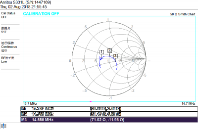

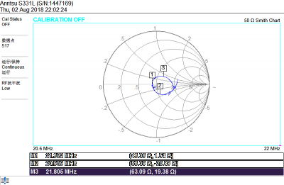

Y3C11安装记事V1.1.doc (1256 K) 下载次数:35 把这次安装的过程记录下来,算是替五百写个说明仅供大家参考。
[ 此帖被bg3gpe在2018-08-03 10:59重新编辑 ]
离线bg3gpe
107
只看该作者 16楼 发表于: 2018-08-03

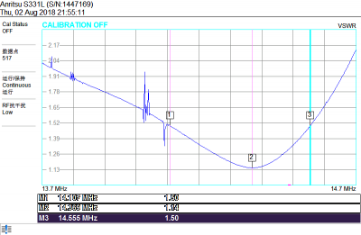

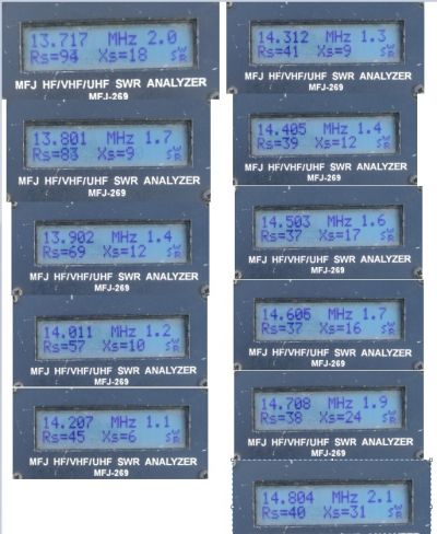

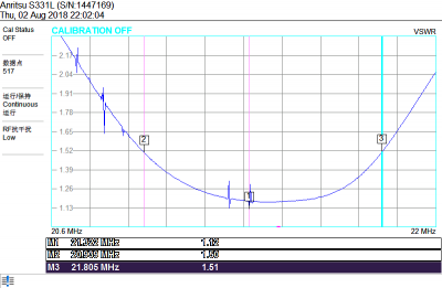

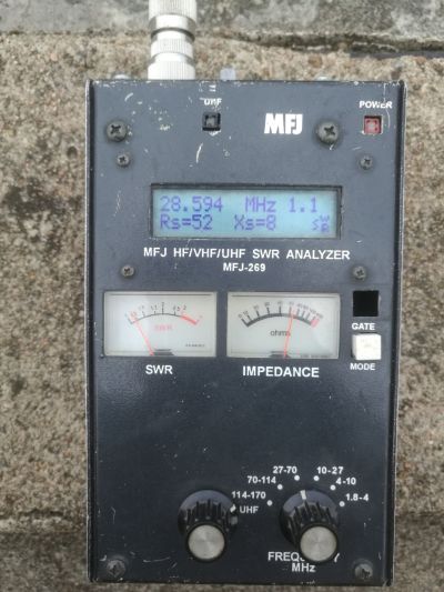

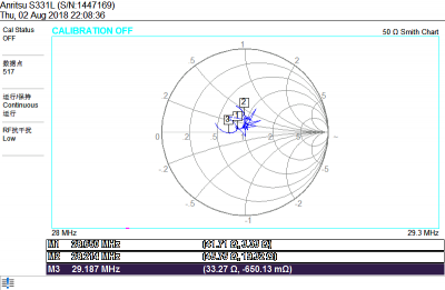

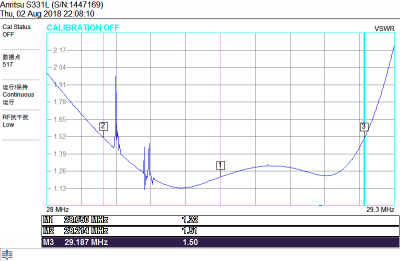

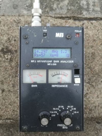

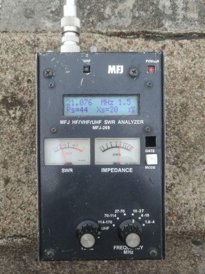

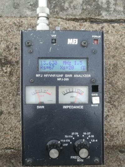

天线上塔后没有再卸下来进行调整10米波段有些高,等秋天凉快后再卸下来调整。B表中数据是YAESU DX3000 20W FM测试结果,其他图中数据是安立的SS331L测试结果
[ 此帖被bg3gpe在2018-08-03 10:58重新编辑 ]
