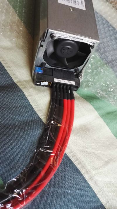

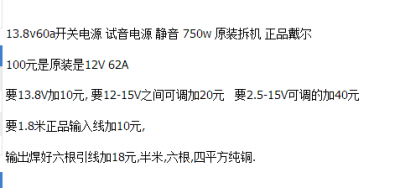

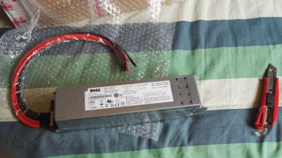

这个DELL60A开关电源商家可该13.8V,售价100元,能否用在短波机上? [复制链接]

只看该作者 1楼 发表于: 2018-06-18
可以试,俺有一个本坛朋友改的,没什么干扰。

只看该作者 2楼 发表于: 2018-06-18
这个电源我中继上用过没问题,不过风扇声音估计你是没法忍受

只看该作者 3楼 发表于: 2018-06-18
正规品牌的开关电源大概率可以用于短波机,事实上专业场合的有线和无线通信设备早在二十年前已全部由开关电源供电。
我试过明纬12V350W饭盒电源,早期康柏台式机电源给短波机供电均完美无干扰。
至于国产杂牌寻呼台发射机开关电源也用过,个别频点有轻微干扰,基本可以正常使用。

只看该作者 4楼 发表于: 2018-06-18
我现在手里有个和此电源类似的开关电源,也是宝上淘的,用在短波机上没有问题。

只看该作者 5楼 发表于: 2018-06-18
用过几款开关电源都没问题。大品牌即可,关键就是看散热风扇了,有的服务器电源风扇功率大,很吵。

只看该作者 6楼 发表于: 2018-06-18
我用的这个,风扇噪音超级大

只看该作者 7楼 发表于: 2018-06-18
回 bg2ukx 的帖子
bg2ukx:这个电源我中继上用过没问题,不过风扇声音估计你是没法忍受[表情]  (2018-06-18 14:51)
那只适合机房用啊。

只看该作者 8楼 发表于: 2018-06-18
朋友试过用不加前端EMC滤波系统非常山寨的电脑电源给短波机使用,底噪效果和蓄电池供电没有区别。

只看该作者 9楼 发表于: 2018-06-19
打个比方就是: 用3根树枝绑成三脚架,撑起万元单反来拍照。拍,肯定能拍。稳不稳定?啥时会摔了相机?天知道,我不知道
有兴趣有能力的朋友可以用频谱仪或综测看看 非通信专用的开关电源的辐射(在各个HAM频段的),然后用示波器监看下电台(满功率时候)PPT按下时候的电源输出波形。
