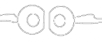

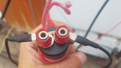

稍微不注意就会拧成这样,稍微松一点就有可能碰上短路。

想做个圆孔的压接头,这样连接比较牢固可靠,外边的帽还拧不下来,但,,,也可能是我不会拧。

把压接头的边缘打磨一下就可以了,拉起后向两边用力,应该没问题的。

如果那个螺帽能拧下来的话,可以换个鼻子,不难的,不开口的那种

我也是这么想的,试了拧不下来,不敢使劲把把塑料帽拧坏了。

换外径小点的铜鼻子,另外紧螺母的时候先拧到差不多,然后调整铜鼻子的位置,就是预估一下拧到那里能拧紧,然后留出来余量,把螺母和铜鼻子一起往拧紧的方向转动,就可以把铜鼻子压的很紧又不至于把塑料螺母拧烂,拆也是一样,力量同时作用在螺母和铜鼻子上。

剪掉一点

这是为了制作方便,和测试时骗过仪器有好的指标

可以用香蕉插头
