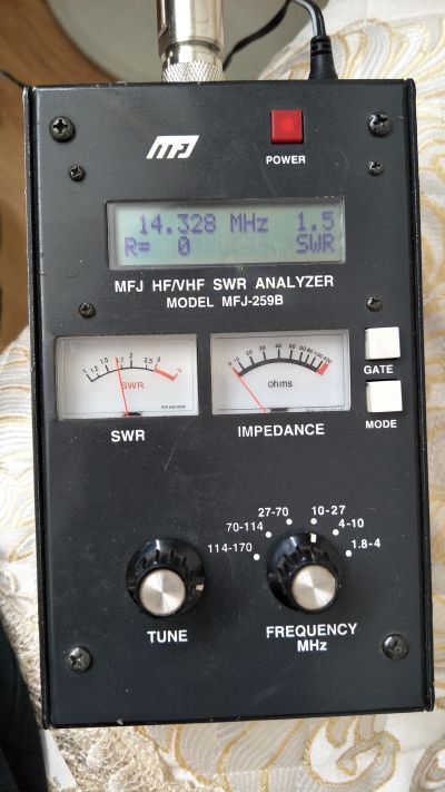

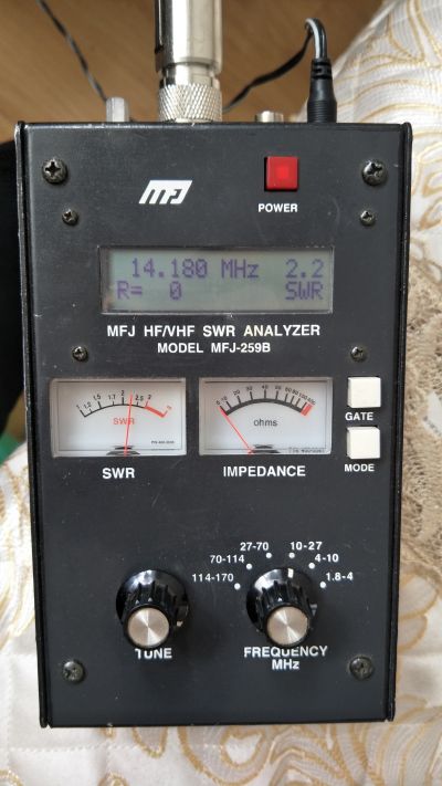

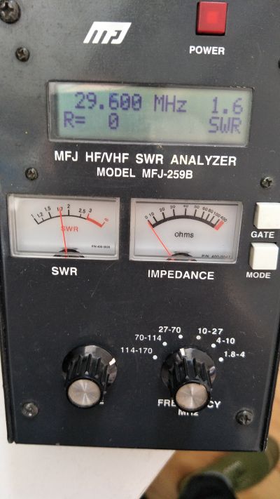

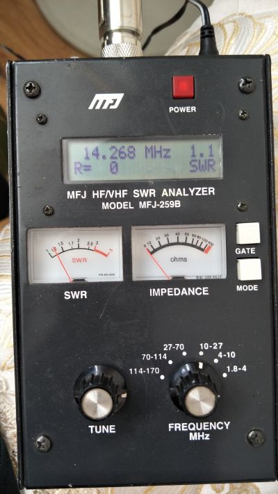

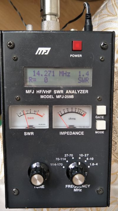

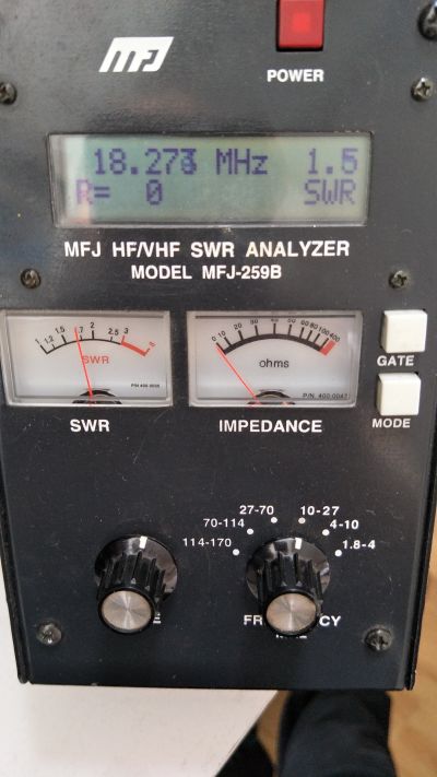

跪求专科医生帮我看一下这个病人吧,没有阻抗和反射功率。 [复制链接]

表坏了吧,用个50欧电阻试试

设备里面的电桥烧坏了,或者振荡器没有信号给电桥。

没有反射功率哪来的驻波?
