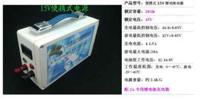

应该是4串的26650电池组,就是充满电压高点,不知道烧不烧电台。

标准电压13.8v,理论上15v完全没问题。锂电4串电压稍高,实际运用大都没问题,只有有部电台分可能因保护阈值过低触发保护。4串可以最大效率发挥电池容量,并可以满功率发射;而三串电池容量难以完设备就自行关机了,而最大弊端还是功率减半的问题。

但是问了商家,刚充满后电压是16.8V,对这个有些担心。

对磷酸铁锂那种号称能充放电2000次的不感冒,因为纯野战用,一年最多也就50多次,冬季还基本不出去,充放电频率并不高。只想找一个电压在14-15V左右,野战条件下,短波电台能始终满功率发射的电源。

不实用,磷酸铁锂好。15A也不贵,就是重点。

----------但是如果厂家的工作温度标称(-20---+40)没有问题,应该可以用。因为一般情况下,锂离子电池工作温度达到0度的时候,电池电量剩余仅1/4了。另外,其实没必要4.2的电池4串,3串即达到12.6,剩余电压9.5也够用了。

因为哪点。。。充满电压高还是放电电流不够?
