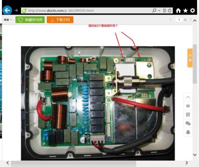

2个跳线;没有说明书,那位老师知道求解。

Icom AH-4 Service Manual
http://www.docin.com/p-706243650.html?docfrom=rrela
那两个跳线是j5和j6,在第四部分4-2表格里有提到。
很全的英文说明书,不过我看不懂。
你慢慢研究吧,希望有用。

车载天线用了2年多突然不好使了,困扰我好久,最终打开天调用到了这两个跳线解决,纯属瞎猫碰死耗子解决了问题,恢复了往日车载CQ。
