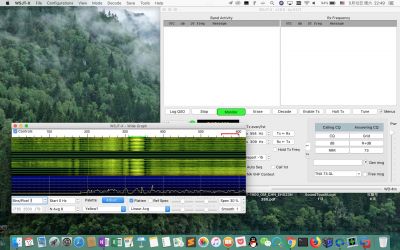

离线BG6LH
473
只看该作者 3楼 发表于: 2018-05-13
一张图说明问题
[ 此帖被BG6LH在2018-05-13 22:07重新编辑 ]
https://bg6lh.netlify.app
