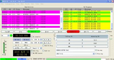

bd9cr:[图片]
通了一个货真价实的bd9bu 9区
 (2018-05-11 20:21)
BD9BU 也是数据老手了。 还有BD9BA, 他更是个DX的好手,无论在6米还是180米段,都会见到他极端的信号。 他是在我03年入会时候,在DX通讯和天线制作上给我了很大的启蒙和鼓励。

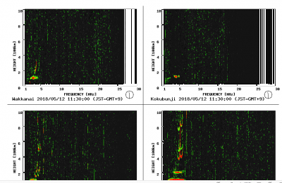

很实用的参考资料。但不是很清楚怎样使用,能否指导一番?就拿这个高频网站来做解说吧。。
http://wdc.nict.go.jp/ionog/ionogram/nowpng/allsite.html
人不可有傲气,但不可无傲骨...........

我们国家的时段最高可用频率参考网站中日本哪个地区的数据?

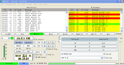

bg2kaj:[图片]
爽到 (2018-05-12 10:04)
good job......

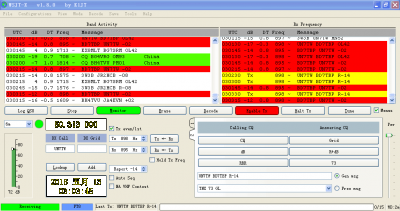

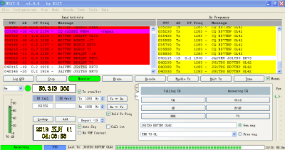

2018-05-12   广西南宁,晴天。 窗口继续打开。

bg2kaj:
一般来说大致是看你和欲通联地区的中点附近,但没有也没办法,能够反映一些问题
解释下怎样看这个图。。。
离线bg2kaj
1292
只看该作者 32楼 发表于: 2018-05-12
回 BD7TBP 的帖子
BD7TBP:解释下怎样看这个图。。。
....... (2018-05-12 10:58)
这个其实就是测定不同高度上的电离层对于相应垂直入射·反射的电波的效果,比如以第二个国分寺监测站的图为例,你能看到170公里高度有一片截止频率为5MHz的云,然后用公式算一下,Fmuf=F0/Sin(i), i为发射仰角,通过解三角形的方式就能解出大致的传播距离或者两点之间最大可用频率来。

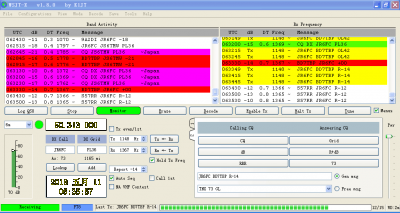

2018-05-13, 广西南宁,频率一大早就开窗了。。。。

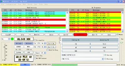

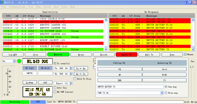

今日早间在广西南宁的50MHZ热闹非常,传播非常稳定。 很开心通到了2400KM的吉尔吉斯斯坦电台EX8MLT,信号质量还不错,看欧洲是否可以开通到这里。。。。。。。。。。
离线BD7TBP
3588
只看该作者 38楼 发表于: 2018-05-13
果然,又追出来一个乌兹别克斯坦台 UN7TW ,祝贺自己!
