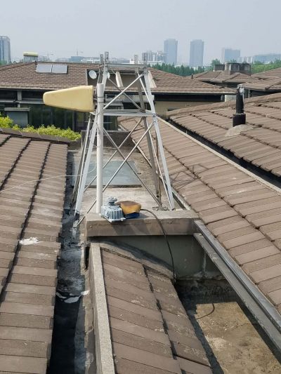

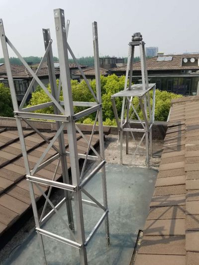

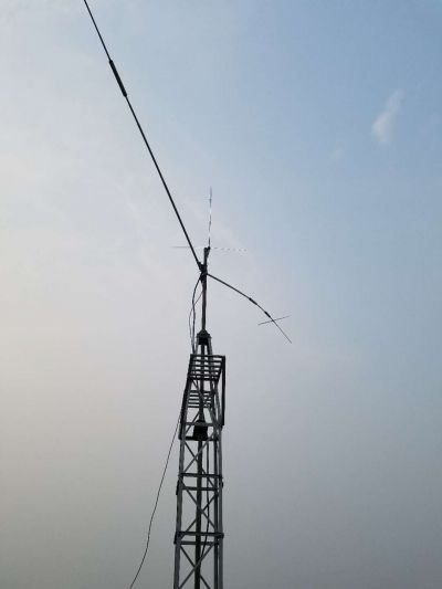

从组装到上顶,花了3天的时间,总算将750正V天线上顶啦,设备使用IC-7200。
5米铝塔在楼顶,支撑杆是4.5米的国标50镀锌管,顶上再撑了一幅彗星UHV-4 4段天线,给我的YAESU 8900用。
支撑杆底部安装了旋转器,以后上YAGI也可以一步到位啦。
塔的底部4个脚用了槽钢做基座,14毫米的膨胀螺丝固定在楼顶。
由于没有“老法师”坐镇指导安装,全靠自己琢磨,所以发帖请教各位还需如何调整?
目前用驻波比测下来在7050驻波有点高,请教天线调整方案及方法? 还有,天分仪买那种比较好?
