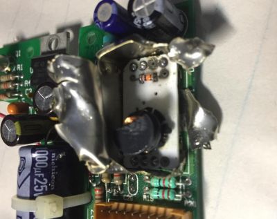

笔者的哈里斯3200,年前买的二手1500元,功率上家说已经调节到250W,发射电流大于30A,来时,就发现屏幕暗淡无光,但是还能显示,下过一场雨后,屏幕直接暗的不行了。在论坛里找到电路图
发现供电来自面板第一跟线,测量出对地5V正常
4线和5线图上说是交流5V,测出差不多,但是3线对低应该有27V的电压,测出不正常
把旁边的电容全换个遍
换后,屏幕亮了那么一点点,然后拧上螺丝,过了几天后又不行了。活见鬼了
查出来是那个开关电源坏了,
当时打算从网上买个成品板子。结果要价70,而且还不包邮,心想不行死马当活马医治。
拿着尖嘴钳子把开关电源的皮扒了
扒开后,找到问题了
焊盘已经烧毁了,背面有个103电阻也烧坏
这个是27V升压的,原来这个开关电源是自激振荡的。那几个管子都没事
焊盘飞线好后,上机测试。
久违的7050出来了,发出绿莹莹的光,此时已经12点了。此次维修结束。

那是你的电台本身的问题,我的这个没这种情况,我的意见换了,我的那个变压器磁环坏了,还是有点小毛病,我从咸鱼上又买了音频板,换上了

开始的时候怎么判断不是VFD老化的?
