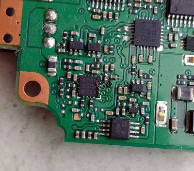

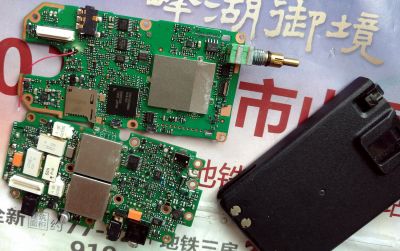

这台ID-51据说是由于接反了充电的正负极而烧坏的。
先由BD7IS更换了所有目测被烧坏的零件,但仍未解决问题,转手给我接力维修。
机器到手之后,用电池开机,屏幕上只显示“电池电压低”,就没有进一步动作,实测电池电压是正常的。从机器的充电口按照机器手册的电压要求用稳压电源加电,机器完全没有反应。
参照机器维修手册图纸,发现机器的电源电路可以分成充电和供电两部分。于是,先想办法分别对机器这两部分的各单元电路进行检测,结果发现这些电路其功能基本是正常。
在排查中发现电池电压检测电路上一只电阻被烧开路了,更换了该电阻之后,屏幕上“电池电压低”的显示就没有了,但是,还是不能开机。
在检查中发现5V主电源的输出电压呈脉动式跳动,隐约感觉主电源是处于保护模式中。又经过一番排查,最后确定接收3.5V电源通路上存在短路情况。对照图纸此路电源上连接有差不多二十个负载,有电阻、电容和集成电路等,都是微小的贴片元件,要借助放大镜才能操作,位置窄小很难处理。如果要将它们逐一地焊出来排查,感觉头都大了。硬着头皮拆装了几个稍大且容易拆装的元件检测无果之后,就绝望地想放弃了。
这天,在一个HAM聚会的饭局中,提出了这个问题。BA7IB说:既然电路中存在短路情况,那么该元件应该有大电流流过而发热,通电后如果用热成像仪应该就能轻易找出来。回到家里顺着这个思路想:虽然手头上没有热成像仪,但是如果是明显的发热,用手指摸应该能感觉出来。由于电路处于短路状态,测量电路上的对地电阻只有零点几欧姆,若加的电流大太另器件发热严重恐怕会烫伤手指头。于是,在加电时把稳压电源的输出电压调整为3V,限流为15mA。接入电路之后,稳压电源马上进入限流状态,用手指在电路板上摸索,果然摸到有一个芯片的温度比较高。

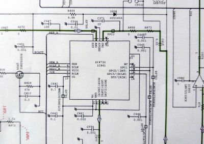

从电路板位置反查出图纸中该器件的型号是IC441/SI4730,这是一个单片大规模收音机集成电路,在机器中负责FM广播接收,是接收3.5V电源供电的一个负载。

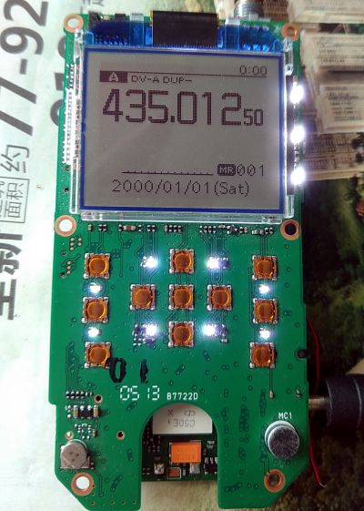

把该芯片焊开,果然电路就没有短路情况了。找到故障原因之后,剩下的工作就简单了。
    机器修复之后,经测试过所有功能都正常,就钉盖交货了。
