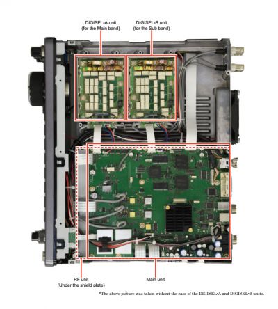

IC-7851继承下来的设计和技术
两个完全独立的接收机具有相同的性能
IC-7610具有双重的、完全独立的、同样高性能的主带和子带接收电路.电路从天线到现场可编程门都处于阶段。 数组,(FPGA),如下图02-01所示。
虽然射频直接采样系统和双超外差系统有区别,但IC-7610的概念与我们的旗舰型号IC-7851相同。当然,接收方c 反冲装置的设计有足够的隔离度,不会对彼此产生任何影响。
接收信号在FPGA中解调。但是,解调是在FPGA内部的独立解调器中完成的。AF放大器级也独立于主带和子带。
IC-7610有两个天线连接器.DUALWATCH操作可以通过选择不同的频率覆盖天线来接收信号,用分集法接收信号,并且可以选择CON。 连接水平和垂直天线。
不同的DUALWATCH运算波段和不同模式
IC-7600中,除了混频器电路之外,在主和子频带中都使用相同的接收电路。因此,在相同的频带和模式下,DualWAT操作具有一定的局限性。然而,钍 E IC-7610可以在不同的波段和模式下工作,因为使用了完全独立和相同的性能接收电路。
这种高性能的旗舰级DUALWATCH功能允许搜索子频带上的信号,同时在主频带上进行通信。
独立Digi-SEL(预选器)主带和子带电路
IC-7610是中档高频业余无线电市场中第一个采用自动预选电路作为标准的。
预选器是一种具有尖锐裙边特性的射频滤波器。ICOM认为预选器是中档收发信机中必不可少的有用工具,即使到目前为止,预选器仍是一种必要的工具。 只有在我们的旗舰级收发器中加入了ECTER
IC-7610的独立预选电路被建在主带和子带中。

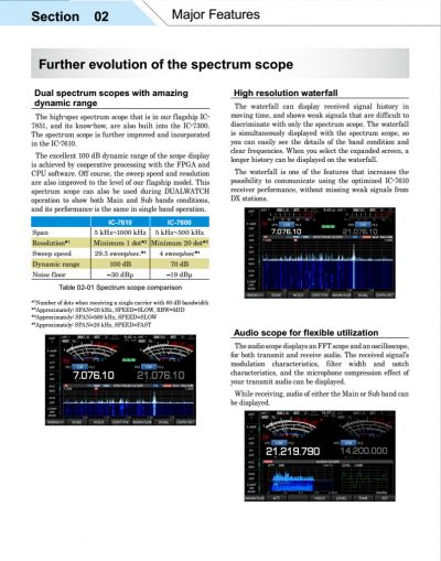

光谱范围的进一步演变
双光谱范围动态量程
我们旗舰IC-7851的高性能频谱范围及其技术也内置在IC-7300中。频谱范围进一步改进,并纳入IC-7610.
通过与FPGACPU软件的协同处理,获得了良好的100 dB动态范围的范围显示。此外,扫描速度和分辨率也提高到了水平。 我们的旗舰型号。该频谱范围也可用于DUALWATCH操作,以显示主带和子带条件,其性能在单波段操作中是相同的。
02-01光谱范围比较
高分辨率瀑布
瀑布可以在移动时间内显示接收信号的历史,并显示仅在频谱范围内难以识别的微弱信号。瀑布与 频谱范围,所以你可以很容易地看到细节的波段条件和清晰的频率。当您选择展开屏幕时,瀑布上可以显示更长的历史记录。
瀑布是增加使用优化的IC-7610接收机性能进行通信的可能性,而不丢失来自DX站的弱信号的特性之一
灵活使用音频范围
音频范围显示FFT范围和示波器,用于发送和接收音频。接收信号的调制特性、滤波器宽度和陷波特性以及MICP 您的传输音频的磨光压缩效果可以显示。
接收时,可以显示主频或子带的音频。
