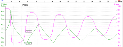

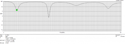

小区有限制,参考了很多资料,觉得vertical loop 比较好,不用装很高,就在篱笆上做了一个。
这是建模模拟。
因为篱笆不高,只有6尺,所以其实还不如说是folded dipole.   Folded Diple 理论阻抗300 ohm
计算 SWR,差不多7Mhz 阻抗是在300左右。 用一个4:1 Balun 可以将SWR降下来。

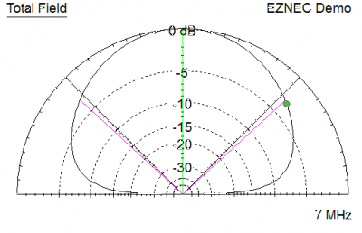

没办法i,离地太近,仰角很高,都往天上去了。

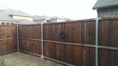

只看该作者 1楼 发表于: 2018-04-21
装上后是这样的。
还没测试,也没用Balun, 也能用, 40m 20m  SSB 通了几个台。 等测试设备到了在测试,看看和模拟差多少。

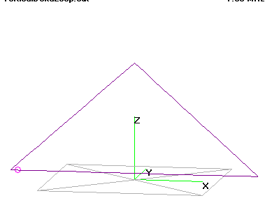

Re:回 kg5srk 的帖子
这是馈点在角上。
bi4sqm:
正好40米?我想拉个delta loop看看

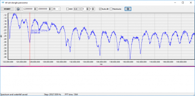

不量不知道,吓一跳。原来resonant 频率差这么多。   居然也能用,不知道有多少功率是真的出去了
用SDR 做的测量, 频率用了Up Converter  ,要加120MHz.
[ 此帖被kg5srk在2018-05-01 09:04重新编辑 ]

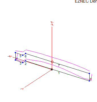

更新, 这个天线还是离地太近,损耗太高。 方便倒是方便。
又做了模型,在地上平行铺一根线,可以增加3db增益。

Moxon天线了??????

不是beam,地上的线是减少ground loss
