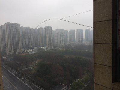

    自从排屋搬到城里高层(18楼/32层),原来在院子架的全尺寸DP就没了,可还得想法子通联呢。鱼竿类缩短天线效率太低不想用,我从网上淘了一根不锈钢8米操网杆,头上用一个M10/M6转接头再接上手头现有的5.6米拉杆天线,这样总长有13.6米。从北面阳台水平伸出,从阳台顶棚拉出两根风绳形成三角形悬挂,再从两边拉出两条风绳固定,形成稳固的三面支撑,另一些接头和薄弱处也用短绳索作了防止万一折断下坠的 处理,提高安全系数。使用自制天调(每一圈都有抽头),在40米以上所有业余波段上都能调到SWR1.0。这个天线的效率,可能是长度不错且比较高的缘故,比我原来10米高全尺寸倒V还好一些,近一月来,已成功联通南至海南云南、西至新疆、北至佳木斯的国内全境,日本、东南亚也常能稳定通联,满足了除比赛外的日常需求。
    不过好事多磨,两周前冷空气来临的大风,吹折了抄网杆中间段,还好表现如预期,只是挂着 ,没有掉下去。从折断处量了一下壁厚,只有0.4mm。吸取教训重新淘了一根0.8mm壁厚的,换上后经历了几次预警大风天气,经受住了考验。

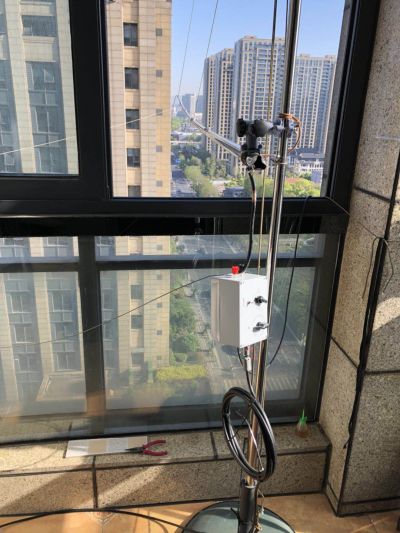

    阳台用不平衡天线的另一个问题是高频干扰。原来40米段一发射,边上的电脑就黑屏,20米和以上稍好些。想了一些其他办法如把所有设备地线连接,以及附加谐振地线等等,都不解决问题,最后在50欧馈线的天调端团了一个20厘米8圈的同轴电缆限流圈(电流巴伦),结果效果出奇的好,完全解决了高频干扰,可以HAPPY QSO了,同时为以后玩JT65建立了基础。

你这个下弯的太过分了
离线应铁进
46
只看该作者 2楼 发表于: 2018-04-12
看的角度不好。完全从侧面或地面看就直了

磁环大法就是好
买1kg,能套的地方都套上。
坛子里还有个射频接地的帖子, 建议搜一下。

拉杆这玩意不牢靠,万一掉下去砸到人就有大麻烦了

不知道我的理解对不对:抄杆和加长拉杆天线直接就当发射振子了?
移动电话:要上酒要吃肉酒肉酒上酒!
离线应铁进
46
只看该作者 11楼 发表于: 2018-04-13
回 BG4EBC 的帖子
BG4EBC:不知道我的理解对不对:抄杆和加长拉杆天线直接就当发射振子了? (2018-04-13 14:39)
是的。

有条件接地线最好接下。接工频地也有效果。
