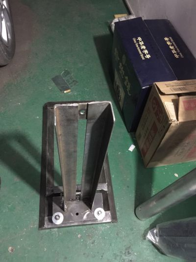

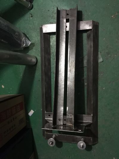

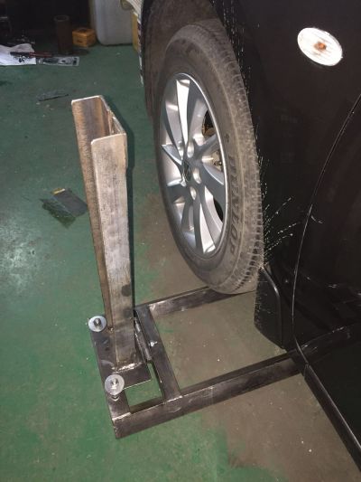

前一段参加了bd2dd组织的“更低价团购10.8米套接架杆、T6铝合金管材”活动,自己做了个支撑杆。支撑杆完成10米高,重量大约15斤,野外 架设地下没有固定点,不好架设。为了解决固定点做了个轮压支架。长60cm,立杆可以左右,前后调整角度。还没测试。收起来放在车备箱里很方便。

用的材料是角钢吗?用多厚的材料,汽车压上去才不会变形?

BD7IHN:用的材料是角钢吗?用多厚的材料,汽车压上去才不会变形? (2018-03-26 10:12)
我用的3*3角钢,底座是角钢卧着焊接的,普通轿车没问题不会变形。

bd2dd:看着不错,
相对于架杆,感觉太强壮了也感觉太重了。
应该还能轻量化设计一下:体积小一点、重量轻一点。 (2018-03-26 10:41)
这个还没完工,只有60cm长,重量也就3-4斤,底下打算用一截20cm内径6出面的圆管固定在底板上,支撑杆可以插在里面,立杆的上面用卡箍固定。等完工了拍点照片。再请大家提出改进意见。
