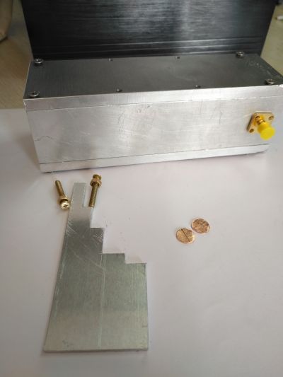

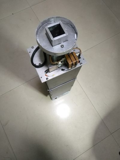

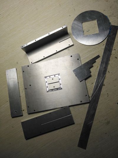

离线bd4sug
384
只看该作者 10楼 发表于: 2018-04-02
回 bg6lqv 的帖子
bg6lqv:老大能否把馈源资料发来让我们学习一下?还是OK1DFC类型馈源么?[表情] (2018-03-31 07:46)
    是的,就是那个方形隔板形馈源,这个比较适合我的锅。资料稍后发给你!  这些是馈源的照片,做的时候拍的少,就只有这些了,最后一个是馈源、LNA、信号源、变频器、功放全装在一起的成品 ,有点简陋

离线bd4sug
384
只看该作者 11楼 发表于: 2018-04-03
bg6lqv:
        就发贴子里吧,三个文件,一个是计算用的EXCEL文件,一个是加工用的CAD图,还有一个是Ringr选取的相关文件(根据锅的F/D选取相应的尺寸)。

离线bd4sug
384
只看该作者 14楼 发表于: 2018-04-27
回 BA7KW 的帖子
BA7KW:我觉得理论上可以的,但本案的隔膜馈源是两个接头的,互相隔离,分别接Tx和Rx的话,就可以不用收发切换继电器了。我是这样理解的。
不知道楼主用多大的锅?HB9Q好像是10米的大锅。
(2018-04-25 19:25)
    大佬就是不一样,看一眼就都知道了!  实际使用中隔膜馈源就是将TX和RX分离的,不过为了保护LNA还是会在RX口与LNA中间放一个同轴继电器,以确保安全。
      我只有一个3米的锅,所以1.2G以上的都是用这口锅在做饭。HB9Q就是10米的大锅,还有一个 OK1KIR用的是6.1米的大锅,这两个CLUB 都是超级牛的,所以就算装备很差,也能通得上。
