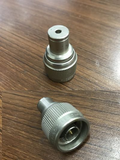

请教各位大神,这个是校准件吗? [复制链接]
离线bg4rua
117
只看楼主 倒序阅读 0楼 发表于: 2018-03-08
请教各位大神,这个是校准件吗?50欧,下面带一串编码R404051250-5882106P01

只看该作者 1楼 发表于: 2018-03-08
拆了,看看里面就知道了。
LOC:OL63na

只看该作者 2楼 发表于: 2018-03-08
感觉应该是

只看该作者 3楼 发表于: 2018-03-08
一拆就报废

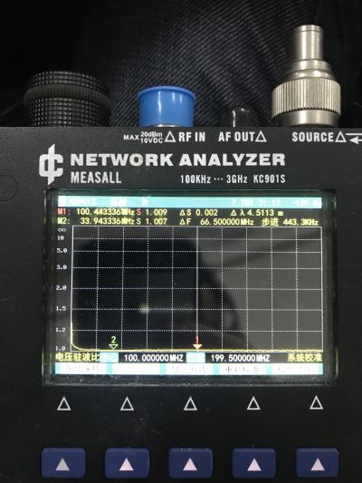

只看该作者 4楼 发表于: 2018-03-08
上矢网测量

只看该作者 5楼 发表于: 2018-03-08
校准不标准不知道,这个是50欧假负载没错,N公头,功率只有几瓦,移动通信机房常见。

只看该作者 6楼 发表于: 2018-03-08
能用不锈钢一体切割的,差不到哪里去,不过看这外观,也好不到哪里去

只看该作者 7楼 发表于: 2018-03-08
2000年前的东西,搬家找出来了,还有一个Q9头的,带一根小链子,这个见过,是原来同轴网络的终端匹配。这个N头的就不知道了用处了。
