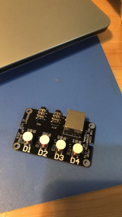

RT。。偶然间翻说明书看到的。。。
就是吧icom7100的自带的自动呼叫器做成了硬件,不用怼屏幕了。。。
做了批板子。。。
售价20元。。。含件。。
淘宝链接还没做。。。有人要再说。。
先上个图
产品简介

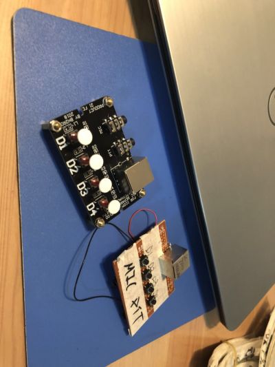

08001是一款根据ICOM7100关于外接键盘的说明书制作的,本品是BH2RO在乱翻说明书时偶然看见的,从想做到搭建面包实验板,到绘制PCB电路板,大概用了2小时。本品的尺寸约为7*4cm。
08001 提供了一个话咪RJ45接口,一个外置PTT接口,一个外置MIC接口,以及4个自动呼叫按钮。比较适合在比赛时使用,以及在7050问候老朋友们时使用。
连接08001时,请先在ICOM7100菜单中设置好。
设置流程为:按SET键---选择Connectors---External Keypad
如果你想用CW:选择KEYER---ON
如果你想用RTTY:选择RTTY---ON
如果你想用SSB:选择VOICE---ON
然后,用一根全定义网线连接7100与08001,将脚踏PTT接到08001上,将外接麦克风接到08001上。
然后,按照说明书的自动呼叫功能,录制音频即可。
店主对用这玩意玩rtty丝毫不感兴趣,CW又可以用N1MM搞,所以只测试了SSB部分,在外接08001后,自动呼叫与脚踏和麦克可以正常使用,因为本品没有超过10个脚的元件,故障率接近为0,所以出厂不会做任何测试。本电路板含铅,出厂时我不会洗版,所以有松香残留。
08001的PCB形状大家想必可以看出来,是有壳子配的。但是壳子啥时候能做出来就不知道了,所以就当没盒子卖了。
08001的微动开关(6*6*13)为日本ALPS厂生产(大品牌我信赖),但是由于杆比较长,估计还是会爱坏,还请各位老板用的时候轻柔点。
08001的微动可以更换为日本松下厂生产的(6*6*9.5),如有需求请通知我。
08001主电路板不含图中所示的铜柱及白色键帽,望周知。
08001在每个按键旁边预留了XH2.54 2P母座位,供动手能力强的老板装壳时,使用自己喜欢的面板微动开关用。。。
08001为了便于我处储存(焊上太占地方),4个微动开关默认不会焊上,如果老板怕自己焊不上,我可以帮你焊上。
