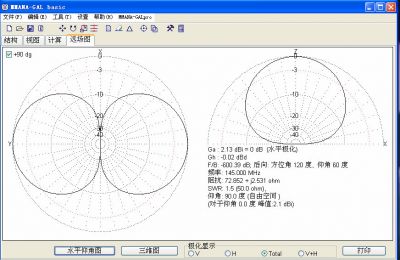

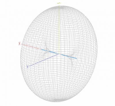

是个压扁的苹果形状。
以下是145MHz的水平diple的远场图,用mmana-gal模拟。

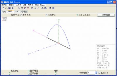

啥都不说了,看图
