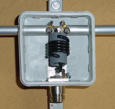

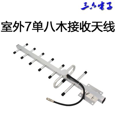

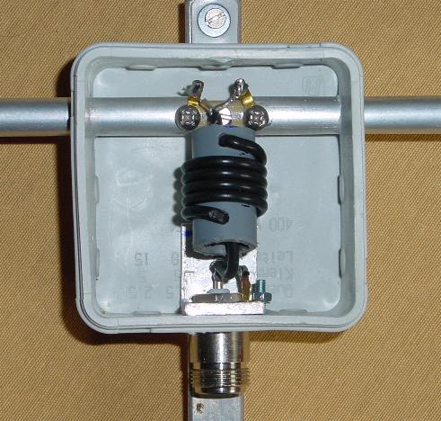

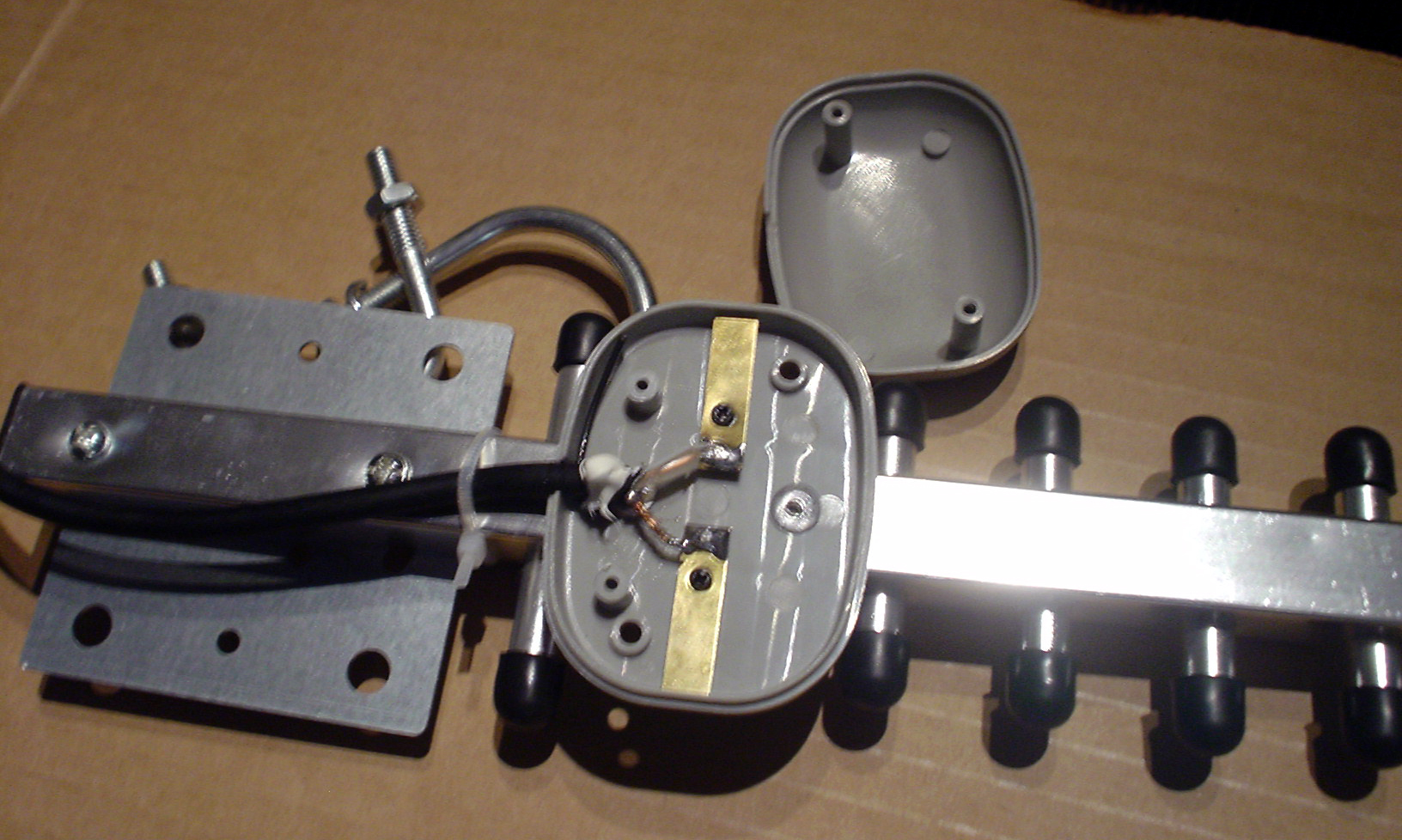

谁拆开看过这种天线馈电方式

手机放大器的天线

简单的就是电缆的芯和皮接到折合振子的两段,复杂点的经过一块印刷电路板构成的平衡/不平衡转换器然后接振子。
只看该作者 4楼 发表于: 2018-02-04
盒子里边有玄机

八木天线本质是双极天线,馈电同双极天线。
盒子里只有三种情况。
1,不讲究的,直接馈电。
2,四分之一波长的同轴电缆巴伦(详见5楼PDF文档),带宽窄。
3,扼流巴伦(带宽宽一些)。
另外,同楼下所说,如果用的是折合振子(就是形成了一个圈),阻抗就是300欧,因此需要一个1:4的巴伦。
