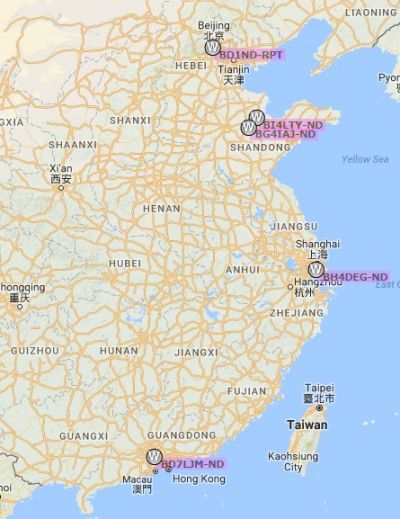

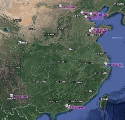

在下想收集國內現有的 Wires-X 站台的坐標,  發放 aprs object, 方便用家得知所在地, 方便試玩做測試. 有關用家見文請留個坐標給在下.
外邊的用家會以 Wir-xxxxxx (xxxxxx = Wires-X DTMF ID no.) 或 yyyyyy-ND (yyyyyy = 呼號) object 在 aprs.fi 發放位置, 方便附近用家連接.
謝謝!

國內火腿如有信息物件 (aprs object) 也想在香港經大氣電波轉發, 請告知在下, 在 APRS iGate 調校一下便可.
參考資料:
http://www.aprs.org/localinfo.html

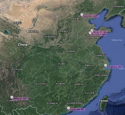

2018年1月21日更新:
www.aprs.fi

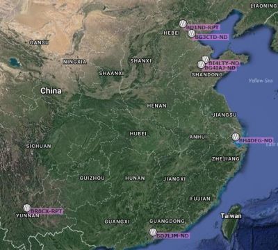

2018年1月23日香港更新:

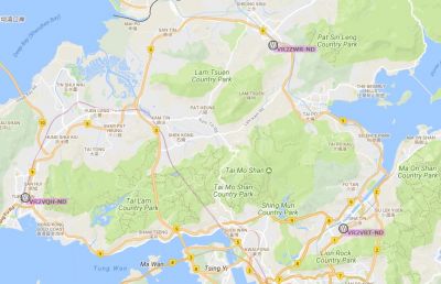

這個其實是用 aprs 地圖信標的方式, 讓能接收 aprs 信號的電台得知當前頻率/站台的消息.  假如我在街上, 無法上網, 但希望知道附近有哪些中繼或數碼頻道可以使用,  只要查看信標內容, 便可以知道.
若地方有 aprs igate, 它也可以把這些信標轉發出去. 現在我的 igate 便開始將國內的 Wires-X 站台位置及頻率經大氣電波發到香港.  深圳的站台或許也能經數碼中繼的轉發收到.  那些 BDxxxxxx-ND object 便是了. 由於 Wires-X 站台不像 Echolink, 接通後不會自行發出 aprs 信標讓其他人知道它的存在, 所以要用人手, 自行以 aprs object 的方式製作類似的信標物件.
Wires-X 較以前的 Wires-II 功能先進很多, 很好玩的.   我就是從信標得知站台位置, 到附近嘗試接駁, 結果成功了.

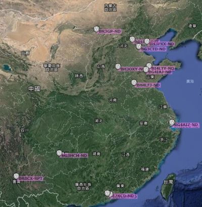

有些站台沒有列出明確的坐標位置, 為方便用家得悉該頻道資料, 暫以一些山頭作為假設站台位置, 待日後有更新數據再修正.

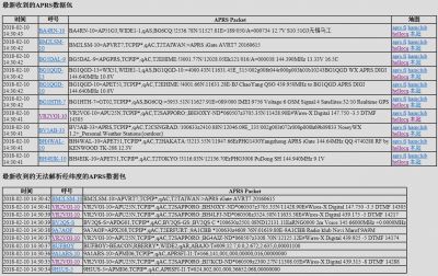

不好意思, 原來大陸上不到 aprs.fi.
在下已嘗試接駁上海的 aprs server,  接駁後 beacon 及 object 訊號均可以到達 aprs.cn, 但地圖就是看不到物件:
http://aprs.cn/index.php?call=VR2VOI-10
其他大大的物件, 例如 D-Star 物件卻能順利顯示出來.  請問境外的某些物件是否被攔截? 有沒有解封的方法?

在下另外有個想法, 會不會是某些 aprs server 未能翻譯 aprs object 物件訊號的格式, 所以未能在地圖中顯示出來?
現附上 APRS 訊號格式的手冊 (抱歉在下只有英文版), 供有關的大大參詳.  有關資料可見第 57頁.

只看该作者 16楼 发表于: 2018-02-10
回 ssw409 的帖子
ssw409:
不好意思, 原來大陸上不到 aprs.fi. [表情]
上傳到大陸 aprs server 的物件信標都被歸類為"無法解釋經緯道"~
