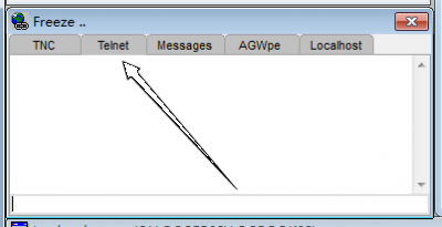

鼠标点击TELNET,然后在下面的空白处点击鼠标右键。

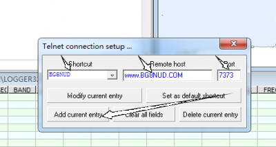

输入服务器的名称、地址、端口号(后面的附表中有,注意把分隔符去掉),点击Add current entry,这个服务器地址就被添加了,可以根据需要添加很多,如果要把这个服务器地址设为默认,需要再点击上图右边中间的Set as default shortcut就可以了。
回到TELNET窗口,可以看见添加的服务器地址,点一下就可以使用了。
