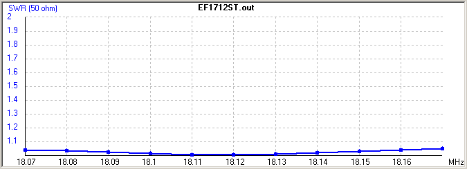

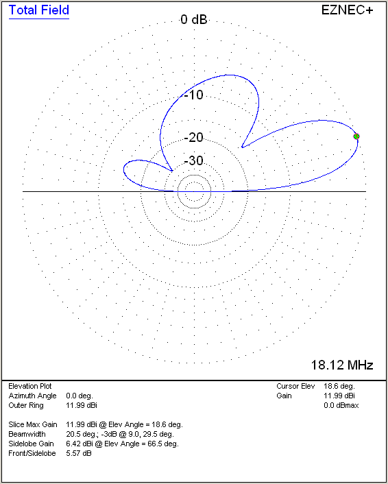

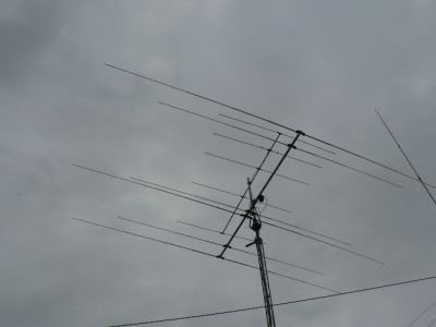

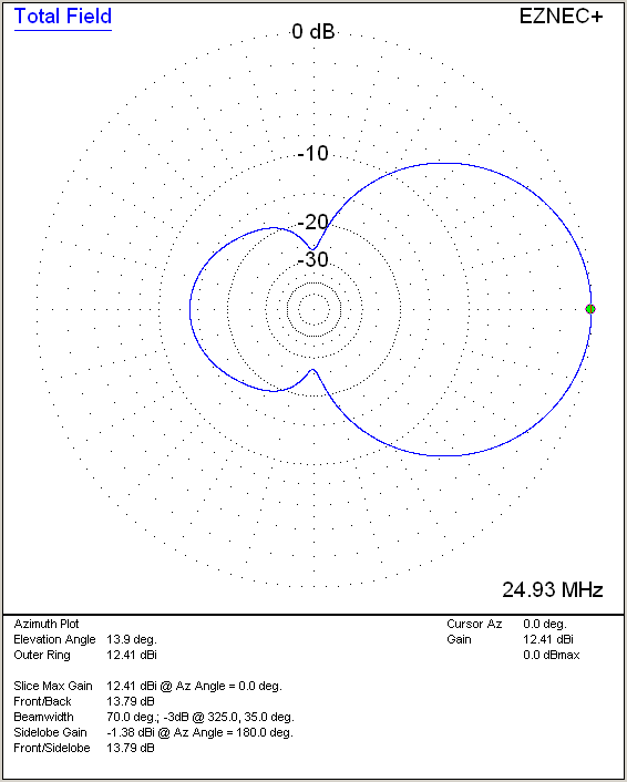

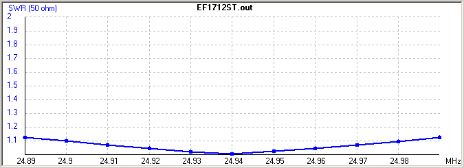

这是一款自制的17米和12米各3单元的八木天线,使用一根馈线。
主梁约4.2米,最长振子8.5米。
(需要者可以咨询 @BD4TS   )
12米波段在12米高度时的方向性

12米波段在12米高度时的驻波

17米波段在12米高度时的仰角
17米波段在12米高度时的驻波
