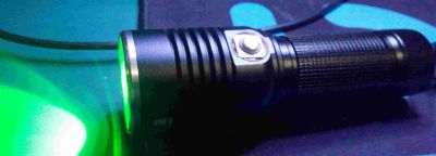

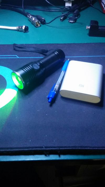

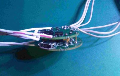

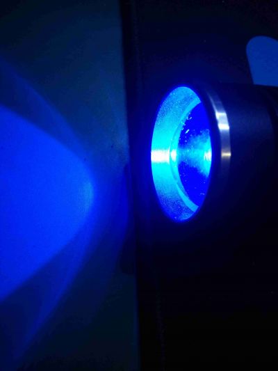

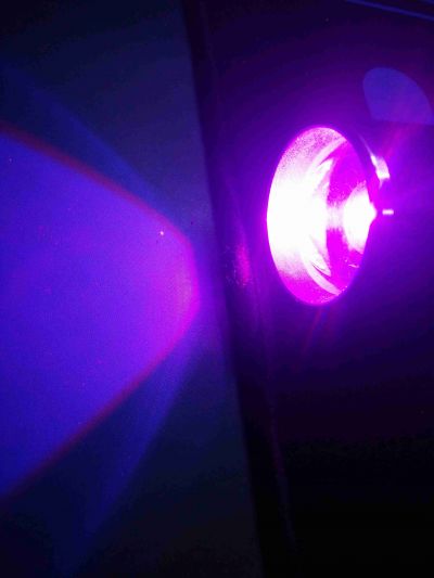

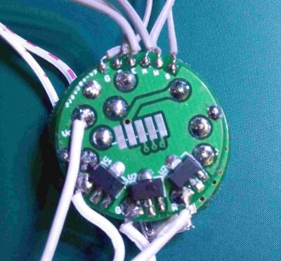

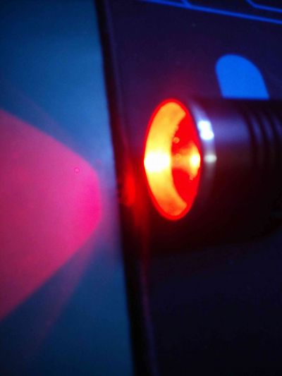

手电筒实现的功能如下
1.自定义颜色的11位字母或数字的CW码闪烁
2.自定义颜色照明
3七彩虹变换
4红蓝闪烁
5红黄闪烁
6红黄蓝闪烁
7红黄蓝闪烁
8红色闪烁
9黄色闪烁
10蓝色闪烁
11绿色闪烁
12自定义颜色呼吸灯
13自定义颜色爆闪
14红色SOS
15开机颜色指示电量
16.100级亮度调节

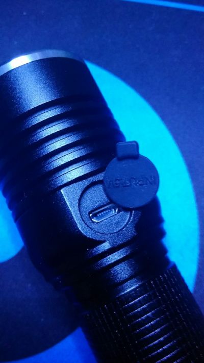

以上功能均由一个导航按键完成功能选择设置操作。功能选择完成后断电不丢失,开机后执行最后保存的功能设置。5V1A充电,充电时LED红灯指示,充满后LED绿灯指示,充电过程中手电功能失效。开机时LED颜色指示电池电量,电池电量不足需要充电时LED连闪两下红色,电量不足闪一次红色,中等电量闪黄色,电量足闪绿色,满电连闪两下绿色,电量低于充电电量时手电进行功能设置后不保存设置。
