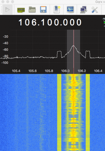

今天发现中国之声的频谱多了两个边带。 @范祖晴   这是在测试CDR吗?

bg6icn:今天发现中国之声的频谱多了两个边带。 @范祖晴   这是在测试CDR吗?
 (2018-02-22 23:53)
对的,正是
