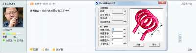

谁有空芯电感的计算公式?我要做个1.2uH的电感

空心线圈电感计算.rar (70 K) 下载次数:49
不知道对不对

谢谢莫森!线径和电感量没有关系吗?

公式已有了。自己做电感还是得试着来,大概因为电容的精度也和谐振有关,做的电感谐振频率总有偏差。
下面是复制的
先用纸片做一个小圆筒,再在圆筒上绕制电感线圈即可制作空心电感 空心电感计算公式:L(mH)=(0.08D.D.N.N)/(3D+9W+10H) D------线圈直径 N------线圈匝数d-----线径H----线圈高度 W----线圈宽度 单位分别为毫米和mH。。 空心线圈电感量计算公式: l=(0.01*D*N*N)/(L/D+0.44) 线圈电感量 l单位: 微亨 线圈直径 D单位: cm 线圈匝数 N单位: 匝 线圈长度 L单位: cm 频率电感电容计算公式: l=25330.3/[(f0*f0)*c] 工作频率: f0 单位:MHZ 本题f0=125KHZ=0.125 谐振电容: c 单位:PF 本题建义c=500...1000pf 可自行先决定,或由Q值决定谐振电感: l 单位: 微亨线圈电感的计算公式
破碎的梦iO7  推荐于:2017-09-12
这个公式和线径有关了,但线圈高度和宽度这两个词不好理解,明天试试。
[ 此帖被BG8GFY在2017-12-18 17:38重新编辑 ]

导线直径d  不就是材料的线径吗?

做了个小电感 ,计算的是400 nH,测出来是450nH。之前表没校准好。

BG8GFY:做了个小电感 ,计算的是400 nH,测出来是450nH。之前表没校准好。 (2017-12-20 22:09)
不同工作频率会测的电感量有变化!

我也觉得理论加实践最好。
先用软件算,然后自己绕,最后用简易仪表测试,看看算的准不准。

很遗憾,上面的这两个公式运算的结果居然不同。我一定是哪里搞错了?
