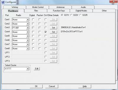

大大们晚上好:

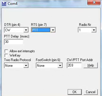

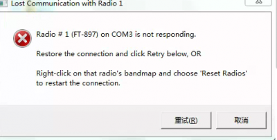

                          我朋友有个FT897连接电脑时端口显示错误,还请大大们多多指教。现把截图发上来,

这个牌子的机器,串口的停止位,都是2的,另外你的897的速率,也一样设到38400了么?没看见OK上面的提示么?

1. 设备和计算机的速率要保持一致。
2. 停止位应该设置成1,虽然默认值是2。设置成2会造成频率或模式不同步的问题。这个问题在450和5000上都遇到过,其它的机器没有试用过。
3. 可以把两个com口调换一下,这是以前遇到过的小概率事件,使用scu-17设置过程中发生过此情况。
4. 建议把软件升级为最新版本。
希望可以对楼主有所帮助。

感谢老朋友的指导,设置信息还是有问题,软件可以调整电台频率,相反电台波轮无法控制软件

感谢老朋友,我把端口和软件上速率都改为38400,可是还是不行

1. 尝试将设备调整到vfo模式。
2. 尝试将速率设置为4800或9600。正常通信才是最重要的,过高的速率可能导致系统的不稳定。
3. 尝试将停止位改为2,因为我没有使用过ft-897,所以上面的提示只是建议。
4. 升级到最新版N1MM。

FT-897 速录是9600最大!!

感谢老朋友的指导,已经连接成功了。

经过老HAM的指导从新安装了新版N1MM设置完成,现在已经能正常使用了,感谢大大们的指点。
