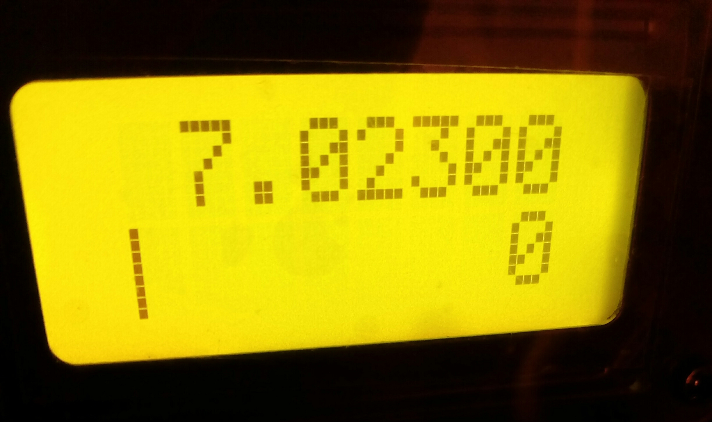

只看该作者 5楼 发表于: 2017-11-09
回4楼。bg1hps
今天早晨,BJT6:40左右,7.023MHz。我的QTH:青岛市。
19米端馈天线,平行与地面架设,距离地面3米左右。
KN850短波电台,使用FILT5滤波器。
如果用1,2,3,4滤波器,S表的显示就不是0。
早晨,40米波段的底噪都不大。S0--1。
晚上的底噪会大一些。S1--2。
晚上底噪出现S9,第一次见到。吓到了~

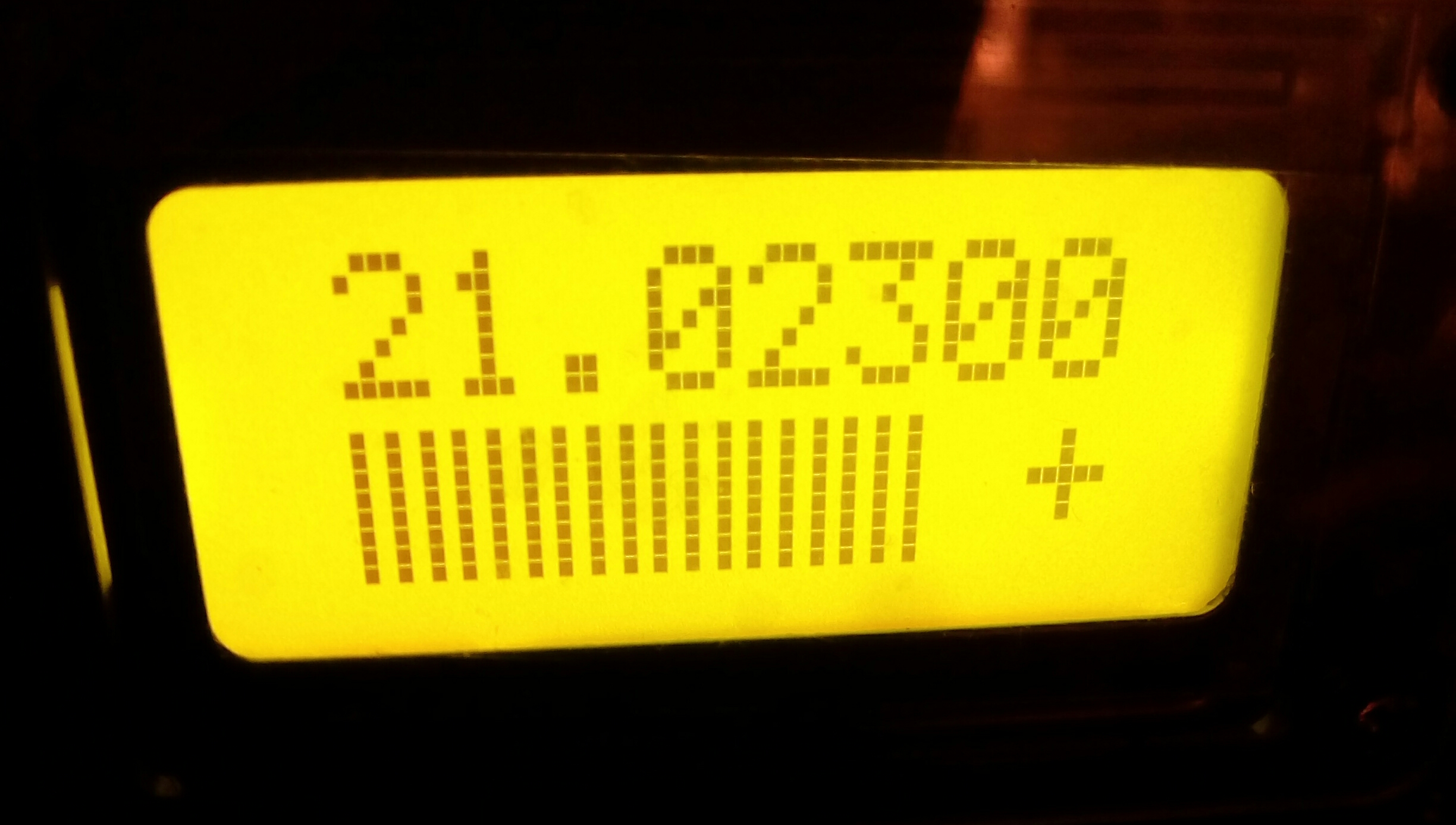

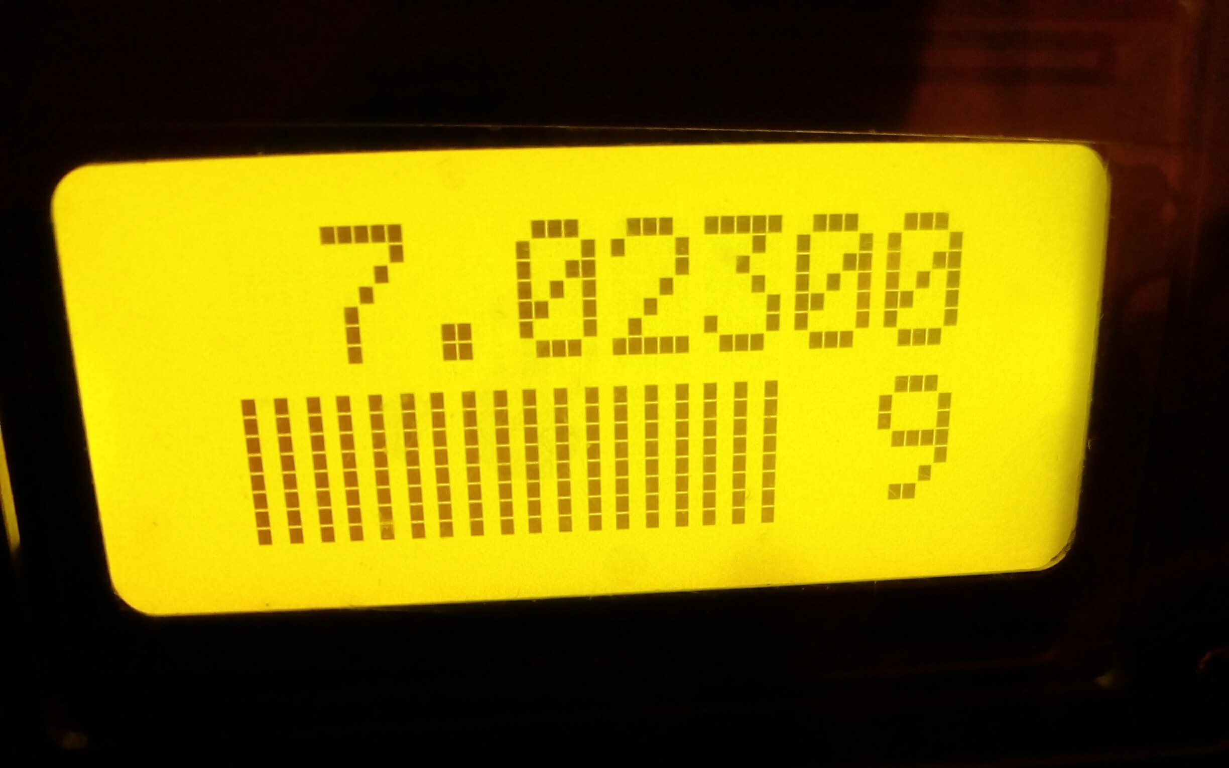

今天晚上,BJT21:00左右,打开KN850,想听一听。
干扰到了满表+了。
果断 ~查找干扰源。
在我的天线下面,有两个正在充电的摩托车。
其他朋友们抱怨的恶劣电磁环境,在我这儿重现了。
这就是生活……

利用这个干扰信号,测试了一下,短波电台被干扰的情况。
还是比较乐观的。80米波段可以使用。哈哈哈~
离线bd4lb
3750
只看该作者 14楼 发表于: 2017-11-11
充电器的干扰真是强大啊。
10,15,20,40米波段,是全频率干扰。
80米波段,是部分频率干扰。
业余电台的应急通信功能,这个样子的话,确实是不可能了。
很可怕……
