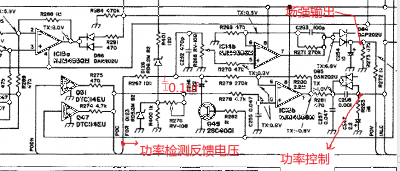

3.5 7 14 21 24各频段试机发射,cw和am模式输出功率接近正常。ssb模式功率开最大,电流只有7A。最奇怪的是机器屏幕的功率显示(黑色小方块)却满格。29MHZ试机ssb功率显示小方块接近正常。功率比下面各频段要高点。【所有频段模式功率大小能调节,功率显示有变化】。经过这两天查找感觉是 低通板 功率检测部分 反馈的for正向电压引起的问题【好像直流电压上有交流或杂波成分】。后来用示波器测主板 ssb  for反馈线,7mhz比29mhz测的幅度值大一倍。在这说下for反馈的直流电压7mhz有0.55v左右. 29mhz0.7v左右。在r267后面对地并接一只0.1uf的瓷片,ssb发射 黑色功率小方块降到一半,功率增加一点(电流大一点)。不知哪个部分影响到这里,高手请指点下。

SSB模式,100瓦是峰值,单边带模式平均功率怎么和cw.AM比

bg4suk:SSB模式,100瓦是峰值,单边带模式平均功率怎么和cw.AM比 (2017-10-13 15:54)
ssb模式。对着话筒喊,电流只有7a。这个峰值有100w?

正常,换个带话放的咪试试,可能天线也要检查一下。试725A的功率,最好用假负载。

bh4rxp:正常,换个带话放的咪试试,可能天线也要检查一下。试725A的功率,最好用假负载。 (2017-10-13 21:23)
不是咪的问题。SSB模式 29m能输出大功率,29m以下不行。 是假负载试机。

先看看接收灵敏度有没有问题,在把发射通道统调一遍,不行再查器件损坏位置

永远的FM:先看看接收灵敏度有没有问题,在把发射通道统调一遍,不行再查器件损坏位置 (2017-11-10 08:37)
接收灵敏度没问题。没设备不敢乱动通道。
