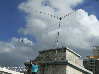

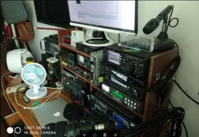

设备情况:
    FT991、IC7300、SunSDR2、MFJ993B天调
天馈情况:
    一根6米镀锌管,上面是正V,正V接MFJ993B天调再接FT991,下面是倒V,接IC7300
所遇问题:
     1、单独正V、倒V使用没有问题

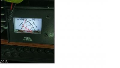

     2、如果倒V发射,正V相联的天调功率表上显示正V天线收到20-30W功率,正V驻波5.0
     3、同一频率,一台发射,一台接收,接收机信号爆表
请问各位老师,如何可以和谱相处哟!

同一频率收发,不怕坏机器?应该一下就顶了接收机前级!

想来楼主两副天线是工作在不同的波段上的对吗?一般而言,避免两台设备在同频同时工作基本也就没问题了,离得这么近,同时在不同波段工作都可能不能完全没影响呢。哈哈

为何不把上面的正V拧转90度,与下面的倒V呈90度角安装呢?

就6米的高度,为啥不把倒v拆了。

楼主想搞SO2R还是MS、M2 ? 不同波段用BPF,天线太近同波段辅助还是算了
平时用不如把倒v做warc波段和正v并联,室内用天线切换器接三部电台

只看该作者 17楼 发表于: 2017-10-08
回 kentwu 的帖子
kentwu:想来楼主两副天线是工作在不同的波段上的对吗?一般而言,避免两台设备在同频同时工作基本也就没问题了,离得这么近,同时在不同波段工作都可能不能完全没影响呢。哈哈 (2017-10-06 14:32)
谢谢,已经放弃同时使用了,加了切换器,做为备用天线了
