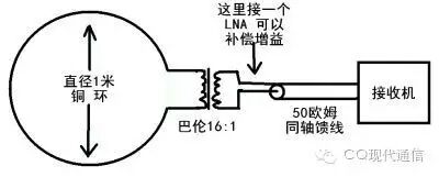

我想做一副仅做接收用的短波环形天线,周长能做到5米多,单环(那种带小环耦合的小环天线不方便)。我看了图中的那个方案,16:1的巴伦找不来,还有什么其他的或者说改良方案没有?

前排提示:周长是指单环情况下,如果要搞多匝的话我不介意。

那就找个高输入阻抗的LNA

16:1变压器可以自己绕,BN73-202双孔磁环,初级8圈,次级2圈

非调谐环,随便做吧!

16:1的巴伦不能自己绕一个吗

只做接收没那么要求,不匹配信噪比更好
